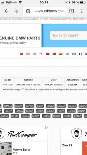

@BMW_Dude schrieb am 22. Juli 2018 um 15:35:02 Uhr:
@atzebmw schrieb am 22. Juli 2018 um 15:24:16 Uhr:
Das Automatik-Getriebe ist für 700Nm ausgelegt.
Moment, der 40i hat das ZF 8HP50 verbaut, nicht das 70...
Du hast recht.
Wenn es auf 500nm ausgelegt ist wird es schon sehr knapp um was noch zu machen, denn 550-570nm drücken einige aufm Prüfstand.
Immer diese absurden Messdaten. Kein Serien 440er/PPSK hat 550—570 Nm. Der M4 liegt bei ungefähr 550.
Die realen 500 sind doch auch super.
