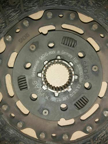

Hallo zusammen...
Brauche eine neue kupplung...
Habe jetzt schon im Zubehör mit der richtigen Fahrgestellnummer zwei verschiedene kupplungen bekommen beide waren falsch beide hatten den gleichen fehler... sind zwei verschiedene Hersteller.
Problem ist das die Kupplungsscheibe in der mitte mit der verzahnung nicht passt sie geht um 5 mm nicht auf die getriebe eingangswelle rauf. Meine getriebe welle hat 3 cm und die beiden kupplungsscheiben hatten nur 2,5 cm
Kann es sein das mein Allradfahrzeug eine dickere welle hat als ein Frontantrieb?
Es ist sehr ergerlich die langen wartezeiten... und dann kommt wieder das falsche teil

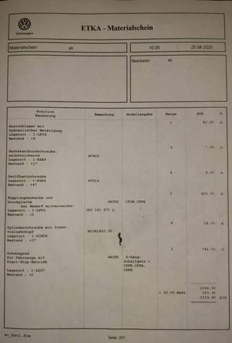

Hallo Paty86,
habe mal einen Sharan mit 2,0l Diesel 103kw und manuellem Allradgetriebe im ETKA eingegeben
und siehe da, es gibt 2 verschiedene, modeljahrabhängige Achsdurchmesser für LUK Kupplungen:
ab 17.05.2011
022141015S 23Zähne
03L141015J 23 Zähne
bis 16.05.2011
03L141016N 24 Zähne
bis 20.03.2011
03L141015J 26 Zähne
Da hast Du Dir wohl ganz einfach die falsche Kupplung bestellt.
LG
Swen

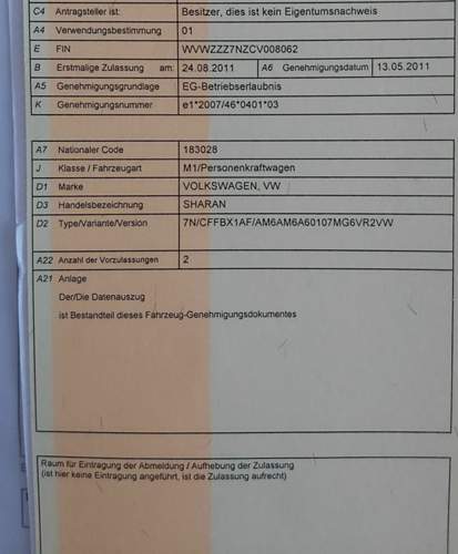

Themenstarteram 22. August 2020 um 6:49
Hey danke... Das hat eine Zubehör firma für mich bestellt :-) ich benötige die mit 26 Zähnen laut alter Kupplungsscheibe... oder hast du dich mit dem Datum verschrieben.
Oder mir wurde ein Auto verkauft, wo das getriebe einmal falsch getauscht wurde :-(
So Kupplung nummer 3. Wieder falsch ich dreh durch..
Habe jetzt gesagt sie soll die teilenummer bestellen von dir mit den 26 zähnen...
Sie sagt die past nur bei einem Tiguan nicht auf den Sharan... ich kenn mich da nicht mehr aus. Habe ich ein Tiguan getriebe auf meinem Sharan geht das überhaupt
Die angegebenen Daten beziehen sich auf Fertigung der Baugruppen, nicht auf Auslieferung.
Passt schon.
LG

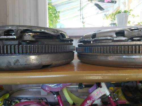

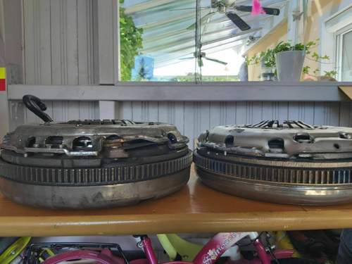

Themenstarteram 25. August 2020 um 9:45
Passt wieder nicht... kupplungsscheibe würde passen mit 26 Zähne, aber die gesamt Höhe stimmt nicht überein. 600029300
03L141015J
Hallo Paty86,
anstatt rum zu jammern, passt nicht, passt nicht, solltest Du vielleicht mal schreiben, was Du exakt
vorhast und Daten von Motor und Getriebe kund tuen.
Auf der kpl ausgebauten Kupplung findest Du alle ET-Nummern als Einzelteil.
Die oben aufgeführten ETs beziehen sich nur auf die Kupplungsscheibe und Druckplatte,
wenn Du dann noch die Schwungscheibe mittauschst, musst Du natürlich die passende raussuchen.
Die auf dem Bild oben ist falsch.
Orginalnummer VW : 04L105266B, 03L105266BQ, 03L 105 266 BR, 04L 105 266 B, 03L 105 266 AB, 03L 105 266 BQ, 03L105266AB, 03L 105 266 AC, 03L105266AC, 04L105266C, 04L 105 266 C, 03L105266BR
ist dann LUK 415 0583 10.
Kupplung und Druckplatte mit Ausrücklager ist LUK - 624 3180 34
Vorraussetzung ist natürlich, wie schon oben geschrieben, das dein Motor bis 20.03.11 gebaut wurde.
Alternativ gehst Du zu deinem Freundlichen und forderst einen KVA für Kupplung mit Schwungscheibe,
dann hast Du alles, was Du brauchst.
LG
Swen

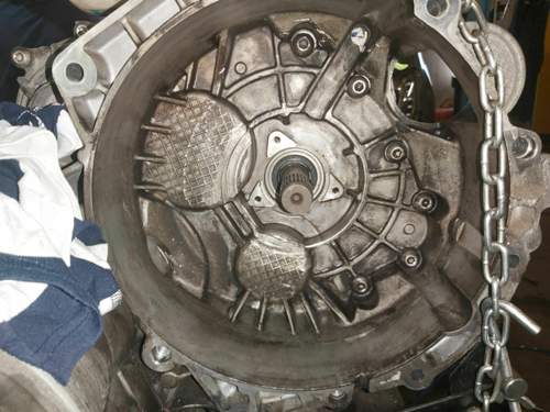

Themenstarteram 26. August 2020 um 18:23
Ja Sorry (Kupplungsset) steht nur in der überschrieft mein Fehler...
Bin ja auch ein Holzwurm und kein Mechaniker, jetzt habe ich auch gelernt dass die Kupplung aus Zweimassenschwungrad Kupplungsscheibe und Druckplatte Ausrücklager besteht.
Hatte die Originalteile dabei bei der bestellung, man konnte nicht mehr viel lesen da alles verkratzt war...die Druckplatte hat sich fast durch das getriebe gefressen und mir das ausrücklager (Druckleitung) abgeschlagen. Aber egal ich hab Kapituliert habe die teile Original bei VW geholt und verbaut, Sahran fährt wieder :-)
