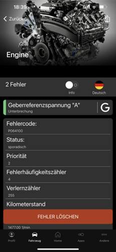

Unser Touri hat auch mal wieder ein Problemchen…
Gestern fing auf einmal die Vorglühanzeige an zu blinken… Meine Frau war mit dem Wagen unterwegs und meinte er ist ganz normal angesprungen und fuhr auch ganz normal…
Die beiden Fehler auf den Bildern im Anhang hat OBD Eleven dann ausgespuckt…
Die Werkstatt meinte auf die Fehler hin angesprochen. Das von einem defekten Nockenwellensensor bis hin zum übergesprungenen Zahnriemen mehreres sein kann…
Hatte das schon mal jemand? Die Suche und Google hat mich leider nicht weiter gebracht… auch wo der Sensor genau zu finden ist, habe ich nirgends gefunden… wäre super wenn mir jemand weiterhelfen könnte! Ich werde jetzt im Hellen mal nach defekten Kabeln usw. schauen…
Der Touran ist ein 2,0 TDI BJ. 2012 mit 140 PS. MKB müsste CFHC sein… er hat jetzt 172.000 km gelaufen…
Vielen Dank!

Jetzt bin ich selber mal eine Runde gefahren… dabei ging er in Notlauf auf der Umgehungsstraße bei ca. 100 km/h, hat sich dann bei etwa 60 km/h aber wieder gefangen… bis dahin aber kein Gas mehr angenommen… hin und wieder kleine Ruckler spürbar.
Symptome waren damals beim Fabia auch so als der Nockenwellensensor kaputt war…
Fehler sind auch alle wieder da… die hatte ich vorher noch gelöscht. Zusätzlich zeigt er „Fehler Start/Stop“ an.

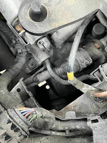

Ich schau jetzt mal von unten, ob ich was finde… von oben nix sichtbar.
Können die Fehler durch eine schwächelnde/kaputte Batterie hervorgerufen werden?! Da ist noch die erste drin… Anspringen tut er allerdings top und die Standheizung funktioniert auch. Da waren allerdings auch paar Fehler hinterlegt „Flammabbruch“…
Hatte schon mal jemand einen Kabelbruch vorn im Motorraum im Bereich Getriebe/Anlasser?
Da soll es wohl beim Golf und Octavia 2 mit dem 2,0 TDI immer mal wieder Fälle gegeben haben… das wäre zumindest ein Ansatz. Nur leider finde ich nichts genaueres wo man da suchen muss… ich werde morgen mal noch den Luftfilterkasten ausbauen und schauen ob ich da drunter noch irgendwas finde…
Der Motorkabelbaum ist beim 2.0er TDI manchmal auffällig. Meinst Du den vielleicht?
Ja genau. Wo geht der genau lang? Kann das einer beschreiben?
