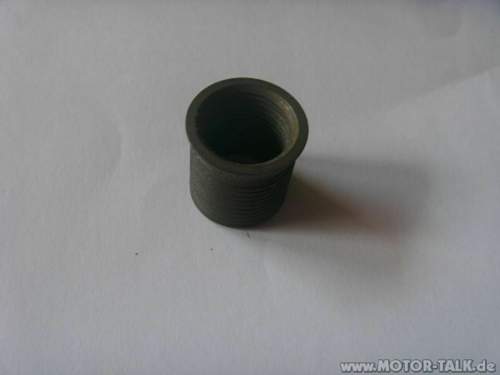

Ich arbeite viel mit Heli-coil und mit Erfolg. Bei Zündkerzeneinsätzen im Käferkopf hatte ich aber seinerzeit kein Vertrauen in Heli-coil, weil das Gewinde eh' schon ziemlich kurz ist, und der Heli-coil entsprechend noch kürzer. Beim Typ4 ist das etwas anders, da Langewinde. Heli-coil bedingt etwa 1U Rückstand der Gewindespirale je Seite. Und da liegt oft der Hase im Pfeffer, sprich mitausdrehen, wenn man das nicht macht.
So kaufte ich mir damals 'ne Schachtel Einsätze die ich so nach und nach bis heute aufbrauchte.
Es ist eine Dünnwandbuchse 16mm außen, ähnlich Ensat mit Bund. Der Bund verbiegt, verspannt sich mit dem Anzugsdrehmoment und dient als Sicherung gegen Lösen.
Nur, egal was man nimmt, man darf nie mehr die Kerzen in heißem Zustand ausbauen. Da dreht sich jeder- auch der eingeklebte- Einsatz mit raus. Und nie komplett, alles mit Kleber einschmieren:- gibt Probs mit der Zündkerzenmasse. Ich mache das nur unter dem Bund und die letzten 2 G.-gänge.
Einsaetze-001
Einsaetze-002

Da nimmste Schraubensicherung hochfest( mit normalen Werkzeug nicht zu lösen); ich meine das ist grün. Wie gesagt nur den Bund und darunter 1kleinen Tropfen auf die ersten G.-gänge.
