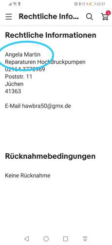

Alte Pumpe wieder eingebaut auto lief nicht mehr. neu eingeschickt an eine andere firma und da wurde mir gesagt das alle Membranen defekt seien und das ist nicht möglich da wurde was verändert. Da ich aber aus jüchen keinerlei Beweise oder ähnliches bekommen habe sondern nur die Aussage muss ich davon ausgehen das daran rumgespucht wurde. Habe bisschen rumgesucht und andere gefunden denen es genauso ging
Erst wurde von 150 Euro geworben und dann waren es 480 mehr als das doppelte vom Preis.
Habe dann bisschen bei ebay geforscht und siehe da 20 Anzeigen mit selber Nummer anderer accountname
Alle werben anfangs mit 150 Euro und wenn man einschickt sind es 480 man bekommt keinerlei Nachweise was defekt sei. Wenn man die Adresse googelt kommt man zu einer privat Adresse am Telefon wurde mir was anderes erzählt
Firma schlee sitzt angeblich in jüchen aber auf ebay finden sich Adressen in sömmerda laut Kommentare samt Telefonnummer
Screenshot-20200604-011303-ebay
Wenn alles so ist, wie du es hier darstellst, ist das ein Fall für die Staatsanwaltschaft und nicht für MT. Hier lässt sich nichts von Alledem überprüfen und daher bitte ich dringlichst davon abzusehen weitere Anschuldigungen hier vorzubringen. Der Schuss geht rechtlich schneller nach hinten los, als du schauen kannst.
