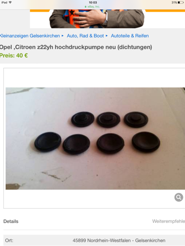

Hier die Nervensäge wieder hab gerade etwas gefunden da ich auf der Suche bin nach teilen für die Pumpen, speziell die Membranen.
Ich füge das hier mal ein
https://www.ebay-kleinanzeigen.de/.../617443907-223-1004

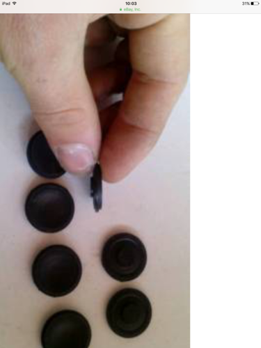

Wie ich euch geschrieben hatte ist es nicht möglich hierfür Neuteile zu ordern, es sei denn, jemand kennt jemanden welcher in Tschechien in dem Werk arbeitet in welchem diese Membranen gefertigt werden und dieser diese dort klaut um sie dann zu verhökern.
Seht euch die Bilder einmal richtig an, ich denke eher das dies Fakes sind, da zum einen der Metallring fehlt welcher die Membran trägt und zum anderen die Metallplatte worauf der Öldruck wirkt, jedoch sind die Bilder sehr unscharf.
Man kann aber erkennen das der Trägerring sowie das Metallplättchen die selbe Farbe haben wie der Rest dieser Membranen.
Ich hatte vor einiger Zeit einmal eine solche defekte Membran zerschnitten mit der Schere um zu sehen wie die aufgebaut ist im Inneren da diese doch relativ steif aufgebaut ist.
Konnte leider nicht erkennen was es war aber ich denke das es ein kevlargewebe ist welches in den Gummi einvulkanisiert wird.
Ganz ehrlich, die 40€ pro Membran spare ich lieber, ist sicherer!
Was haltet ihr davon?

ihr kennt sicher alle den Ausspruch: "Deine Worte hör ich wohl, allein mir fehlt der Glaube" . Selber herzustellen ist dieses Teil (Gummimembran) garantiert nicht und wie soll da plötzlich jemand an diese Teile kommen. Vertrieben werden sie nicht.
Zur kostenfreien Begutachtung versendet der Anbieter garantiert nicht. Also ich würde da keine 40,-EURO investieren.
Gruß, Gernot
Guten morgen Gernot und die anderen
Tja ist schon verwunderlich
Hatte gestern den Anbieter kontaktiert ob er evtl bessere Fotos hat da diese sehr unscharf.
Klar gab es ne Rückmeldung, später hiess es!
Bis jetzt keine Reaktion weiter.

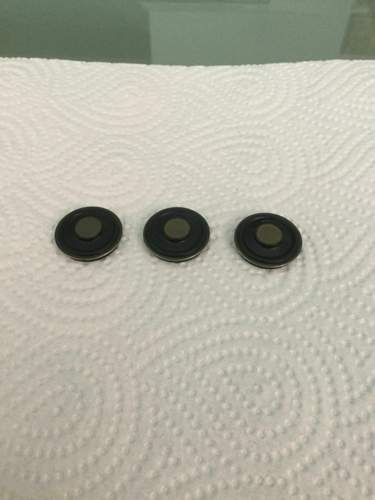

War dann eben mal im Keller und hab meine letzten Membranen hervor geholt, wovon eine defekt ist und
diese abgelichtet, ist ein Unterschied wie Tag und Nacht!
Stelle die Bilder einmal ein
Die ersten beiden sind von dem Anbieter aus der Bucht und die letzten drei Originale von mir bzw dem Hersteller
Aber seht selber, ich denke es sind faks und billige noch dazu.
Zum anderen wenn es Faks sein sollten, lebt dort jemand sehr gefährlich, man nennt so etwas Produktpiraterie
