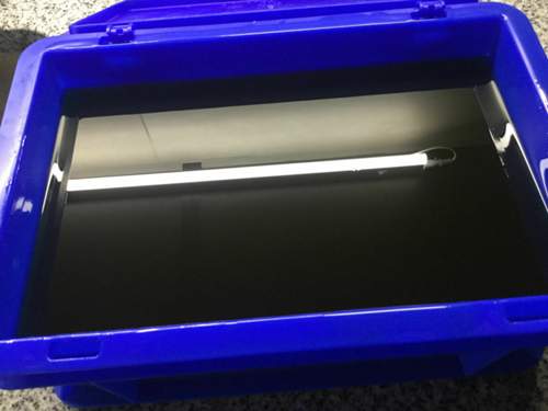

Bild 1, meine Stapelbox als ölbehälter
Bild 2 , die Ölfüllung, vergrössert auf 4 Liter, ca40€

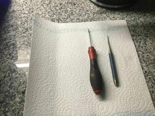

Bild 3 , benötigte Werkzeuge
Bild 4 , Werkzeuge und die Teile der Abdeckungen

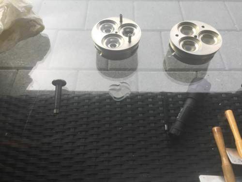

Bild 5 , Teile des Kolbentriebs
Bild 6 , Pumpengehäuse Rückseite
Bild 7 , vormontiertes Pumpengehäuse mit Ventilplatte, Membranen und deren Abdeckung
Bild 8 , nun wirds ernst, Pumpe im Ölbad, komplett eingetaucht
Bild 9 , nachdem die Pumpe eingetaucht ist wird die Platte zwei- drei Mal zusammen gedrückt bis keine Blasen mehr
kommen, das Werkzeug, ein alter dünner Schraubenzieher wird nun auf jede einzelne Membran gesetzt und so
lang auf die Membran gedrückt bis auch dort keine Blasen mehr kommen

Bild 12 , die vormontierten Kolben
Bild 13 , nochmals das Werkzeug in die Kolben, sicher ist sicher, nun die Kolben zusammen ebenfalls ein paar mal
