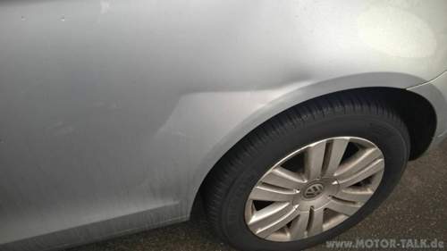

Hallo gemeinde
Mein Heudeu von Nachbar ist mir bei Ausparken in die Seite....
Das Blech hinter der Fahrertür. ...
Was meint ihr, kann das Probleme mit der Dichtheit des Dachs geben wenn das erneuert wird?
Hat jemand eine Idee was das kostet?
Würde so was mit Smart Repair gehen?

Mit Smartrepair wirst Du da m. E. nicht weit kommen...
In der Regel wird das ganze von hinten ausgebeult, wenn man nicht dran kommt, schweißt man an der Stelle Bolzen auf und zieht die Karosserie wieder in Form. Bei Dir müsste es aber von hinten gehen, dazu muss nur die Seitenverkleidung abgenommen werden. Etwas Spachtelmasse und lackieren - schätze mal den Schaden auf ca. 200 - 300 €. So weit ich das auf dem Foto erkennen kann, muss da kein Reperaturblech eingesetzt werden, von daher ist auch Dein Dach nicht davon betroffen.
Das ist dann die Vorgehensweise von VW?, dachte die tauschen immer....

Nicht zwingend, dies ist abhängig vom Ausmaß des Schadens - unser EOS hatte an der selben Stelle mal einen ähnlichen Treffer abbekommen, den hatte VW damals nur ausgebeult. Die Kostenschätzung verlief sich hier auf eine freie Werkstatt, den Schaden an unserem EOS hatte damals die Vorbesitzerin instand setzen lassen, daher kann ich hierzu keine Aussage zu den Kosten treffen. In wie weit es sinnvoll ist das bei VW machen zu lassen, ist fraglich - evtl. wegen Garantieansprüchen, jedoch kann man diese bei einer anderen Werkstatt auch geltend machen. Auswirkungen aufs Dach halte ich für unwahrscheinlich und somit auch solche Aussagen von VW "da wurde mal was gemacht, dass könnte daher kommen" auch. Ich habe einen befreundeten Lackierer und der arbeitet m. E. nach sauberer - verglichen mit den Ergebnissen, welche is bis dato von den 🙂 in meiner Umgebung gesehen habe.

Nur 200-300,- €??? Sehr optimistisch.
Statt in eine freie Werkstatt (die letztlich nicht selbst lackiert) würde ich lieber direkt zu einer anständigen Lackiererei fahren. Oder Karosseriefachbetrieb mit eigener Lackiererei.

Vom Preis her tippe ich eher auf 400,- € und mehr. Ist halt arbeitsintensiver als eine Stoßstange zu lackieren.

Gutachter da, Auto stillgelegt, da Verdacht auf Schaden Fahrwerk, Felge.
Knick im Seitenteil, Verstärkung innen verbogen.
Vorraussichtliche Rep Dauer 10 bis 14 Tage
Oha, das hätte ich so jetzt nicht vermutet... Da wird sich der Unfallgegner freuen...
Soderle Gutachten ist da:
Fahrwerk musste eingestellt werden, da war was verschoben,
Felge hat Seitenschlag, deshalb Felge und Reifen neu
Blecharbeiten 8100€ - sollte die Dachmechanik betroffen sein kommt das noch "on Top"
Mal schauen wie lange die Rep jetzt dauert, lt. Gutachten 8-10 Arbeitstage

Irre, dem Foto nach, wäre ich da nie drauf gekommen.

Göttin steht wieder auf dem Hof:
Gesamtrechung 8600€....
