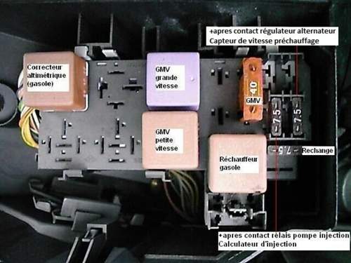

Werde mal ein Foto davon posten, aber kann die Relais nicht rausziehen würde sie
gerne überbrücken. MfG
hier das Foto, hoffe es klappt:
Pasric-fusibles-relais-big
hi! denke es liegt am anlasser! werde mal berichten, wenn der fehler wieder auftritt ob mit dem hammer dran schlage etwas bringt, danke an alle und noch schöne pfingsten!
