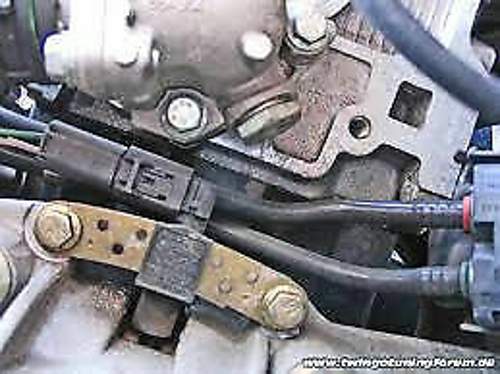

Ich würde aber auch eher zum OT Geber tendieren, dieser sitzt zwischen Motor und Getriebe von Oben zu erreichen. Ist es ein schwarzer Geber ist das noch die alte Version die sowieso immer mal Kontaktprobleme hatte, ist es ein blauer dann ist es schon die neue Version mit vergoldeten kontakten im Stecker.
Ot-geber
