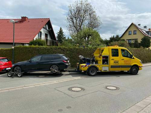

Ich kann allen nur dringend davon abraten das Update zu machen.
Mein Fahrzeug war heute nicht mehr fahrbereit und musste abgeschleppt werden.
Morgen muss die gesamte Software in der Werkstatt neu installiert werden.
Sehr ärgerlich!
es soll bitte niemand sagen er wurde nicht gewarnt!

am 30. Mai 2020 um 6:31
Das ist bitter!
Bin froh, dass mir der Händler die 03/2020.24 aufgespielt hat.
Mal so ganz ohne Wertung aber ist es nicht komisch, dass die beiden, bei denen das RSU fehlgeschlagen ist, ein PEEM-Modul verbaut hatten... Gibt es denn jemandem der sein Fahrzeug im Auslieferungszustand hatte (keine Codierung, kein Gerät an der OBD-Buchse etc.) und bei dem das Update trotzdem in einem fahruntüchtigem G20 geendet hat?
Wo steht denn, dass @Fraggle20006 ein peem Modul verbaut hatte?
