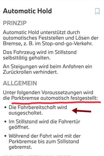

@DriverF48 schrieb am 18. Mai 2023 um 09:58:51 Uhr:
Zwei Sachen muss ich hier korregieren! Wenn Autohold während der letzten Fahrt aktiv war, dann geht beim Abstellen des Motors die Parkbremse automatisch rein!
Und beim "P" am Getriebe, fährt sich ein mechanischer Sperrbolzen ins Getriebe. Hat m.W. nichts mit dem Diff. zu tun.
Ich habs vorhin nochmal getestet, weil ich es anders in Erinnerung hatte. Und ja, Autohold hat keinen Einfluß auf die Feststellbremse. Mit Autohold AN ausgemacht, und das Auto rollt noch 5cm, bis die Getriebesperre greift. Keine Feststellbremse aktiviert. Festellbremse LED natürlich auch aus.
@DriverF48
@joe_e30 schrieb am 19. Mai 2023 um 22:10:09 Uhr:
@DriverF48
In Autohold wird das Getriebe nicht verblockt. Autohold nutzt die Betriebsbremse und das Auto muss dafür in D sein.
Wenn du in P gehst, dann wird das Getriebe geblockt aber das hat nichts mit Autohold zu tun.
@DriverF48
Servus,
dann ist das bei mir definitiv nicht so. Wenn Autohold bei mir aktiviert ist, dann geht beim Abstellen des Motors das Getriebe auf "P" und die Festellbremse aktiviert sich!
Nur wenn ich Autohold deaktiviert habe, bleibt die Feststellbremse offen beim Abstellen. Steht übrigens auch so in der BA.
Du hast doch auch einen LCI, würde mich schon wundern, wenn das bei dir anders wäre?!?

@DriverF48 schrieb am 20. Mai 2023 um 07:46:50 Uhr:
@DriverF48
Servus,
Same here!
@DriverF48
Servus,
Ich verstehe das mit dem Abschalten der Fahrbereitschaft so, dass man den Motor ausmacht per Start-Knopf.
Geht bei dir die LED der Feststellbremse dabei auch an? Das ist eine rote LED auf der Mittelkonsole.
Ich probier das alles nochmal. War aber defintiv so, dass er bei Autohold AN (grüne LED) nach Motor-Aus noch paar cm sich bewegt hat, nachdem ich auch den Fuß vom Bremspedal genommen habe. Ich seh das ja in der Garage am Beifahrerspiegel und der Wand dahinter.
Wenn ich in der gleichen Situation den Knopf der Feststellbremse ziehe, bewegt er sich null.
Ja, ebenfalls LCI.
@joe_e30 schrieb am 20. Mai 2023 um 09:21:05 Uhr:
Ja, ebenfalls LCI.
Ja, tut sie. Ob ich unterbewusst dabei auf der Bremse stehe oder nicht, kann ich nicht sagen? Vielleicht unterbricht das auf der Bremse stehen die Parkbremse? Weiß ich nicht. Bei mir geht jedenfalls nach Motor aus, das Getriebe auf P und die Parkbremse rein incl. roter LED (bei vorher aktiviertem Autohold).
