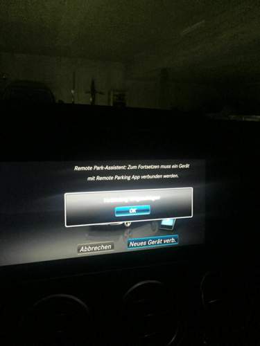

Bei mir lässt sich mein Remote Park Pilot nicht mit dem iPhone (App) verbinden. Siehe Screenshot. Auf MercedesMe ist der Remore Park Pilot aktiv. Hat jemand eine Idee was machen kann?

@sekpol schrieb am 3. August 2017 um 21:19:33 Uhr:
Hatte das Problem damals auch , hast du alles geupdated? iOS (gab vor kurzem eine neue Version)und Remote Park app. Ansonsten wenn dein iPhone schonmal mit dem Auto verbunden war per Bluetooth dann lösch mal die Verknüpfung im Handy raus unter Bluetooth - meine Geräte . Sollte dann eigentlich funktionieren.
Ich hab am Ende immer die ganze App gelöscht und wieder installiert.
Leffe
@Leffe69 Lösche bitte auch eventuell vorhandene MBPark Verbindungen bei den Blutooth Einstellungen des iPhone. Das musst du immer wieder machen, wenn es nicht geklappt hat. Und fahr mal raus, da wo Empfang ist. Nicht das sich die App kurz verbindet um zu checken, dass du das Abo hast.

Danke, danach geht es wunderbar.
