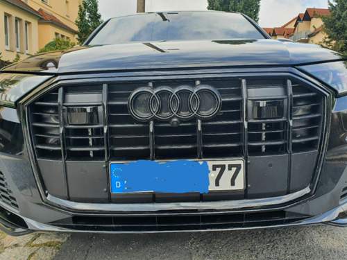

@vf_777 schrieb am 11. März 2021 um 09:25:04 Uhr:
Moin, habe ich richtig verstanden dass Q7 MJ 2021 kein Laser hat? Und deswegen ein Remote Parkassistent nicht möglich ist?!
Grüß
v. Frank
Ich nehme mal an, der Laserscanner ist unter der Abdeckung auf der Fahrerseite im Kühlergrill. Da ist bei meinem was verbaut. Auf der Beifahrerseite ist nichts, das kann man einfach mit den Fingern ertasten, Grillaussparungen sind ja groß genug. Was kommt eigentlich hinter die Abdeckung auf der Beifahrerseite oder ist das nur Deko, damit es symmetrisch aussieht?
Fahrerseite ist das Radar. Beifahrerseite war ursprünglich Laser drin, wurde dann aber eingestellt.
Für welche Funktionen wird der Laser noch gebraucht. Wie funktioniert denn der Nachtsichtassi?
