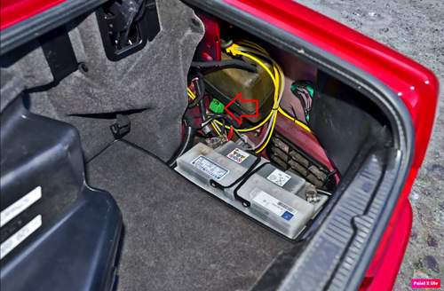

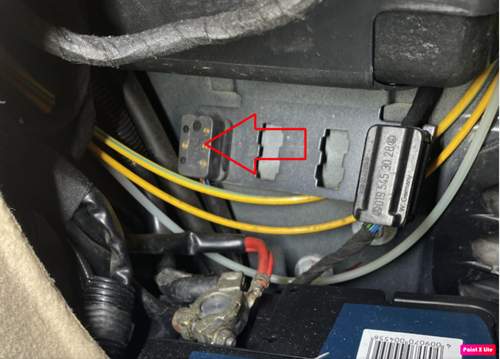

Kann mir jemand von euch sagen wo die Relais von den Kraftstoffpumpen zu finden sind? SL 500 bj 94 119 Motor LH.

Nach deinen Bilder müsste das Relais eigentlich da stecken, wo in deinem
Bild der leere Steckplatz ist...siehe Bild 1...

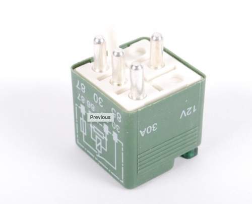

Ich habe mal im Internet geschaut und habe ein Bild gefunden, wo genau da
das grüne Relais steckt...siehe Bild 2.
Grüße...thomas

Er läuft eben nicht. Habe ihn so gekauft. Ich vermute auch das es fehlt.
das Relais fehlt also, dann mußt du eins besorgen,
die Pin Konfiguration stimmt jedenfalls, siehe Bild
hast du schon mal im Stecker überbrückt ? Läuft die Pumpe dann ?
001 542 96 19
Themenstarteram 28. Januar 2024 um 8:33
Jungs!!!!! Ihr seit die besten. Relais hat gefehlt. Pumpe läuft. Top
