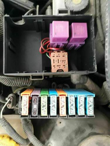

ich habe das selbe problem und brauche ein relais für klimaanlagenkompressor...wo finde ich das am auto ?
@angie26071991 schrieb am 5. August 2019 um 16:07:10 Uhr:
Gib bitte mal den Motortyp durch.
Wenn Du ihn nicht weisst,dann zumindest Benziner oder Diesel und PS mit Hubraum durch.
Baujahr bitte auch.
Besser ist das Modelljahr.
Ist die 10. Stelle Deiner VIN ( Fahrgestellnummer )
Sie steht an der Windschutzscheibe.
Stell bitte ein Foto von Deinem Relaiskasten im Motorraum rein.
Bei abgenommenen Deckel.
Siehe Beispiel-Bild im Anhang.
