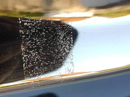

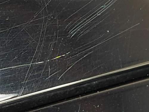

Hallo Community,
seit einer Woche lese ich hier im „Außen & Lackpflege Forum“ mehrere Stunden am Tag.
Ich fahre einen Honda Accord CU, EZ 2015.
Wollte den Lack mit der Knete reinigen und habe es gestern erstmal am Spiegel ausprobiert um zu sehen wie das überhaupt funktioniert.
Der Lack ist matt geworden und hat komische „Flecken“ bekommen. Schaut nicht mehr so tiefschwarz aus.
Heute nochmal mit Knete drüber, mal mit sehr wenig Drück dann abgewaschen, nichts gebracht.
Danach mit garkeinem Druck, sozusagen leicht gestreichelt, hat auch nichts gebracht.
Als Gleitmittel hatte ich gestern eine Sprühflasche mit 0,5 Liter Wasser und 3-4 Tropfen Spülmittel.
Heute habe ich es mit 0,5 Liter Wasser und einen Spritzer Autoshampoo.
Ich vermute, dass es mit Politur zu beheben ist.
Was habe ich da verzapft und woran liegt das?
Sicher kann mir hier ein Experte weiterhelfen!
Und noch eine Frage, zur welchen Kategorie gehört der Accord Lack? Weich, mittel oder hart?
Ich habe nämlich das Gefühl, dass der schwarze Accord den schlimmsten Lack aller Zeiten hat.
Bilder sind stark vergrößert

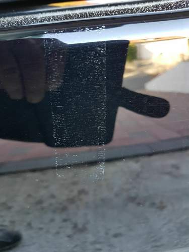

Noch eine Erfahrung meinerseits:
Da die Kofferraumklappe etwas tiefer liegt als die Seitenteile, habe ich den Kofferraum geöffnet und drunter links und rechts jeweils ein zusammengelegtes Handtuch gelegt. Danke @cathammer für den Tipp.
Der offene Kofferraumdeckel hat beim Polieren gefedert, also musste ich ihn fixieren.
Ich dachte das rote Klebeband ist nicht stark genug und nahm deswegen ein uraltes und dehnbares Kreppband. Perfekt dachte ich. 🙄
Klebt nie ein Mahlerkreppband auf dem Lack. Hätte ich keinen Aufkleber-Entferner im Haus, hätte ich alt ausgeschaut.
Dazu ein paar Bilder und noch mehr 🙂

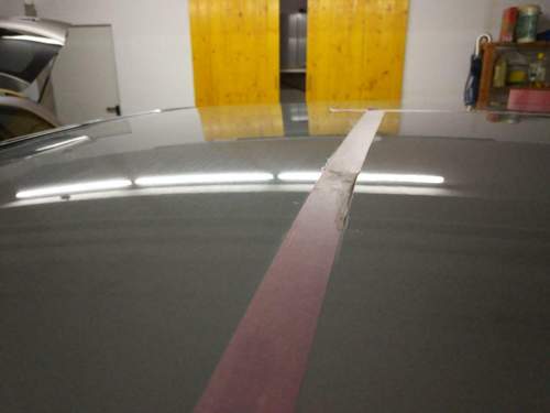

Hab mich mal ein wenig am Dach der A-Klasse probiert.
Den haben wir zwar mit <15tkm vom Händler gekauft, aber anhand der Spuren am Dach, würde ich sagen min. die Hälfte der km wurde durch die Waschanlage gefahren....
Der Lack ist zwar jetzt nicht defektfrei (war in der kürze der Zeit auch nicht der Anspruch), aber für den ersten Versuch bin ich erstmal zufrieden. Im Frühjahr werde ich mir das Auto mal genauer ansehen...
Was ich aber gemerkt habe, war das ich die Anzahl der Durchgänge mit der Zeit reduzieren konnte, da ich anfänglich zu zaghaft war. Weiters merkt man das recht deutlich, wenn das Pad soweit "fertig" ist, das war deutlicher als erwartet...
