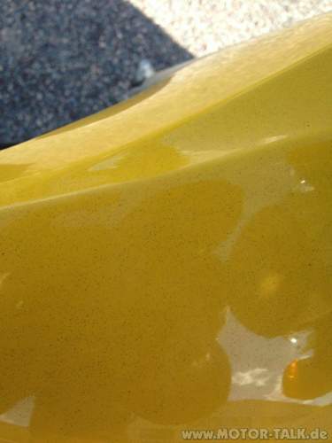

am 19. Mai 2014 um 10:40
Hat jemand eine Empfehlung für reinigungsknete?
Ich habe auf dem Lack Kairo so punkte
Eine Standard-Empfehlung ist die MagicClean blau. Ich persönliche verwende mittlerweile lieber die "DODO JUICE Supernatural Detailling Clay". In der Reinigungsleistung konnte ich keinen Unterschied feststellen. Allerdings ist die Dodo-Knete weicher. Sie lässt sich daher einfacher durchkneten.

Will damit festsitzende punktverschmutzungen lösen und entfernen.
Bin mir da auch nicht sicher was das für Schmutz ist.

Aso Nachtrag
Habe hier mal ein Foto von der verunreinigten Stelle.
