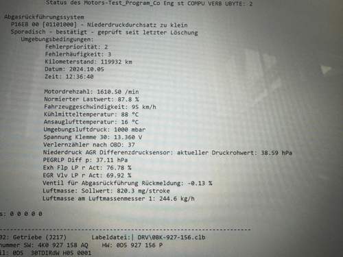

Der Differenzdruck von dem kleinen Kühler sieht doch gut aus.
Ggf. hängt die Klappe im Abgasrohr vor der Niederdruck AGR, oder das Sieb ist zugesetzt.
Beim Evo2 sitzt unten in der Niederdruck AGR ein Sieb, welches beim Evo3 vor dem Turbo sitzt.
Ich bin mal gespannt, berichte mal.

Ich habe den evo2.
Ja, es wurde auch von einem eventuellen verstopften Sieb gesprochen.
Niederdruck AGR und Abgasklappe sind dann aber nicht die hier beschriebenen und gereinigten Bauteile?
Nein, schau mal hier im Beitrag (link), dort sind relativ weit unten Bilder der HD und ND AGR.
Die Reinigung der beschriebenen Bauteile sitzen im Ansaugtrakt.
Die Problematik bei dir sitzt im Bereich zwischen der Abgasseite und vor der Rückeinführung in den Ansaugtrakt.

Wird man sicherlich schlecht dran kommen. Hoffe das es nicht der Kühler ist und bin dann mal gespannt was gemacht wird. Ich werde berichten.

Also das Sieb wäre frei und der AGR Kühler wäre ölig verschlammt.
Anfrage an Garantie wird jetzt gestellt.
Wenn es abgelehnt wird, lass ich mir die Teile aushändigen.
Also nach neuen Erkenntnissen ist es wohl doch die Klappe die das Problem. Diese ist mit AGR Kühler ein Bauteil.
Wird glücklicherweise von der Garantie übernommen.
Bleibt aber die Frage, wie lange es dauert bis die Hochdruckseite sich meldet.
