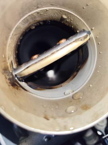

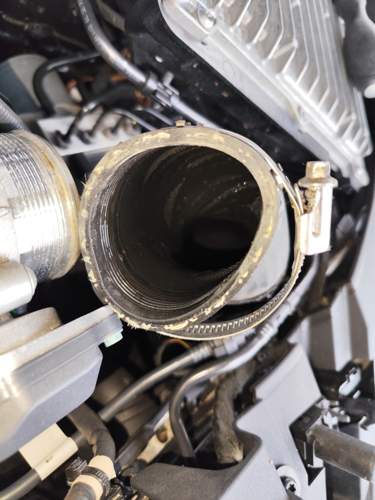

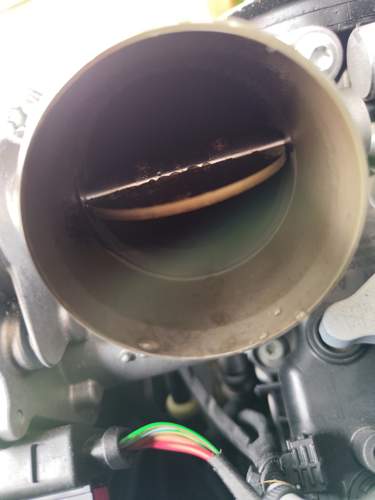

Demnächst steht ein Ölwechsel an und ich wollte mal sehen, wie es bei mir im Ansaugtrakt aussieht nach 76.000km, um das evtl. gleich beim Service mitmachen zu lassen.
Nach den ganzen Berichten hier hatte ich nichts Gutes geahnt.
Umso überraschter bin ich, dass ich praktisch gar keine Ablagerungen habe. Zumindest nicht im Schlauch und an der ersten Klappe. Außer etwas Kondenswasser ist da gar nichts. Ich habe nicht mal dreckige Finger bekommen, als ich da drüber gewischt habe.
Auf dem Foto sieht man es nicht so gut, aber auch im weiteren Verlauf scheint alles sauber zu sein.
Soll ich das ganze jetzt noch weiter zerlegen, weil sich das erst an der zweiten Klappe niederschlägt oder sind einfach nicht alle 50TDI betroffen?
Ich fahre kaum Kurzstrecke - vielleicht liegt es daran.

Da muss ich dich leider enttäuschen, da wirst du auch keinen Dreck finden. Leuchte mal 30cm weiter rein, da wo von unten die Leitung in das Plastikrohr trifft. Klick mal eine Seite zurück, da siehst du die Bilder dazu.
OK, wäre auch zu schön gewesen. Ich dachte das kommt alles aus dem dicken Schlauch.
Daran kommt keiner vorbei, egal wie man fährt und egal was man tankt.

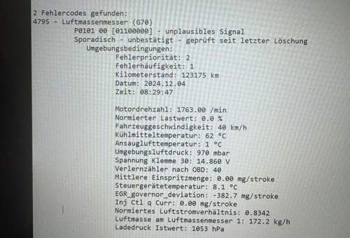

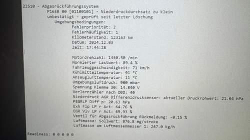

Hatte jemand von euch vor der Reinigung eine Fehlermeldung im Fehlerspeicher die zur Reinigung veranlasst hat und das Problem lösen konnte?
Meiner steht aktuell beim 🙂
Soll Montag zerlegt werden um zu schauen was los ist.
Eigentlich wegen einem Riemenproblem aktuell in der Werkstatt, ist dabei aufgefallen.
Aktuelle Vermutung - AGR Kühler zugesetzt.
Habe einen aktuellen VCDS Scan mit Fehler „Niederdruckdurchsatz zu klein“
Einfach abwarten was Werkstatt sagt, oder Hinweis auf den Ansaugtrakt geben.
