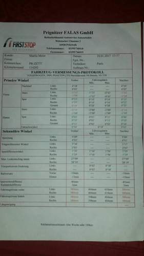

Wer hat trotz Tieferlegung und 19 oder 20 Zoll Bereifung keinen erheblich zu großen ReifenVerschleiß an der Innenseite der vorderen Reifen.
Ich hab vor ca 10tkm wegen erhöhtem ReifenVerschleiß eine AchsVermessung machen lassen. Nun hab ich heute auf der Raststätte gesehen,dass die Innenseite der vorderen Reifen schon wieder so abgefahren sind,dass Gewebe zu sehen ist. Auf der LaufFläche ist der Reifen vollkommen Grade abgefahren über die gesamte Breite hinweg. Nur die innenseiten sind komplett abgefahren. Als ob man die letzten 2cm abgeschält hat.
Hat evtl jemand dieses Problem mit tiefergelegtem Fahrzeug und 19 oder 20 Zoll nicht und könnte das AchsmessProtokoll einstellen.
Das Protokoll von meiner Vermessung ist laut Ausdruck in Ordnung von den Werten, aber da ich schon Unzählige AchsVermessungen selber gemacht habe,weiß ich auch wie leicht man dem Kunden ein TopProtokoll vorlegen kann,obwohl die Einstellung nicht hundertprozentig gemacht wurde.

Hier das zweite
20170122-090856
Zum ersten ist das Fahrwerk Tiefer als die Sollvorgabe. Das ist in soweit nicht so schlimm wenn man das Normalverhältnis vorn zu hinten eingehalten hätte. Auf Grund der Tieferlegung ist der Sturz vorn nicht mehr in die Toleranz zubekommen was zur folge hat das die Innenkanten der Vorderräder mehr belastet werden. Um den Verschleiß der Innenkanten zu minimieren müsste man mit weniger Vorspur entgegen wirken. Ich würde als Ersten die Standhohe vorn um 10 mm anheben damit das Verhältnis vorn zu hinten wieder im Verhältnis stimmt. Damit die innenkannten der Vorderräder entlastet werden würde ich die Gesamtspur vorn 0´06 max 0`12 einstellen. Der Sturz hinten links muss auf den selben wert wie rechts +- 0`05 eingestellt werden. Die Spur hinten wird sich dadurch auch verändern und muss mit eine Toleranz +-0`05 eingestellt werden.. Voraussetzung ist in jedem Fall kein defekt an den Lenkern der Achsen. Leider haben wir keine Werte der Vorspurkurve. Auch diese muss eingestellt sein und wenn möglich ohne tolerant rechts zu links

Es sieht wohl so aus , dass wir alle Lenker,die KoppelStangen und wenn wir schon bei sind auch die SpurStangen einschließlich AxialGelenken tauschen werden. Bevor das Knarzen nicht behoben ist,macht auch eine Vermessung keinen Sinn. Warum mich das Programm nicht in die Einstellung der VorSpurKurve gelassen hat,weiß ich nicht. Beim Eingeben der gemessenen FahrzeugHöhe (die 380mm) hat das Programm gemeckert und wollte den Anschluß von VAG-haste nicht gesehen.Das hab ich natürlich nicht. Von Passat kenn ich'S, dass man den HilfsRahmen dann um 6cm anhebt und somit die VorSpurkurvenÄnderung erhält. Hab die Vermessung dann abgebrochen und nochmal von vorn begonnen. Das gleiche. War mir dann aber egal,da das Knarzen ja noch nicht behoben ist.
Sturz hinten hab ich nicht angefasst,da ich eigentlich noch 20Zöller notieren möchte für den Sommer und ihn mit den nagelneuen Sommerreifen 1a vermessen lassen wollte. Aber wie das jetzt weitergeht,muss ich erst noch festlegen. Am WE hab ich erstmal mein Kind,das ist wichtiger als die Karre
Gruß Martin
