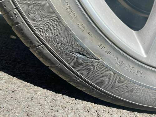

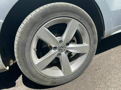

Ich bin gerade mit einem Sharan in Südfrankreich und hier eben unpraktischerweise beim Rangieren auf einen Bordstein gebrummt. Jetzt hat der Reifen eine Macke (siehe Bilder). Nun bin ich mir unsicher, ob ich damit noch 1300km nach Hause fahren kann oder ob ich mir hier besser einen neuen Reifen montieren lasse. Profiltiefe sind 6mm, der Reifen wäre also nicht ohnehin fällig.
Hat dazu jemand einen Ratschlag?

Hallo ich würde den Reifen wechseln bei 1300 km die ich noch fahren müsste
Da ist wohl ein Reifentausch fällig. In der Flanke kann man nicht reparieren. Und damit mehrere hundert Km über die Autobahn mit Familie und Gepäck würde ich mir auch nicht antun wollen, da wäre mir das Risiko liegen zu bleiben bzw. von noch etwas schlimmeren viel zu hoch.

Gaaanz schwierig.
Ich hatte mal was ähnliches und das Resultat sah aus wie auf deinem Foto.
Meine Entscheidung war, diesen Reifen zu tauschen. Das ungute Gefühl fährt immer mit!
Letztendlich ist es deine Entscheidung, jedoch bedenke immer die -möglichen- Auswirkungen.
Ich wünsche noch einen schönen Urlaub.
Die Sommerreifen die ich letztes Jahr drauf hatte, da hatte einer auch so eine Macke. Den hab ich den ganzen Sommer so gefahren. Waren aber auch ContiPremiumContact 2 in der Sealversion, also Selbstabdichtend. Mit den gleichen Reifen die ich jetzt neu drauf hab, nur Generation 6 ohne Seal, würde ich das aber nicht mehr machen...
Bei Reifen würde ich keine Kompromisse eingehen. Letztlich sind die Dein einziger Kontakt zur Straße. Seal hin oder her.... Zudem hilft die Seal-Pampe nur in der Lauffläche bei Durchdringung. In der Flanke innen hatte ich schon mal eine Schraube. Hat nichts genützt.

Die Pampe zur Abdichtung sitzt nur in der Lauffläche, daher hättest du es auch mit den Seal-Reifen nicht tun sollen. Einen Platzer werden die Pampe nicht abdichten können.
Runflat könnte in der Situation vielleicht etwas Sicherheit geben, aber nicht Seal.

Falls du nicht mit 80kmh die 1.300km nach Hause fahren mochtest, gibt es nur eines: Tauschen.
Bei der langen Strecke wird der Reifen sehr heiß, dazu noch die sommerlichen Temperaturen. Also ich würde mit dem Reifen höchstens noch Kurzstrecken fahren, aber sicherlich keine 1.300km auf der Autobahn nach Hause.
Es kann gut gehen. Aber wie einer meiner Vorredner schon sagte, das ist die einzigste Verbindung zur Straße die sein Auto hat. Wenn dir bei 160 der Reifen um die Ohren fliegt, du auch noch Familie und Gepäck dabei hast, hast du meiner Meinung nach keine Chance das Auto abzufangen, falls du nicht gerade Walter Röhrl heißt...
Tu dir und deiner famile einen Gefallen und lasse beide Reifen der Achse tauschen. Scheiß auf das Geld, eure Gesundheit und das Leben sind deutlich mehr wert!
