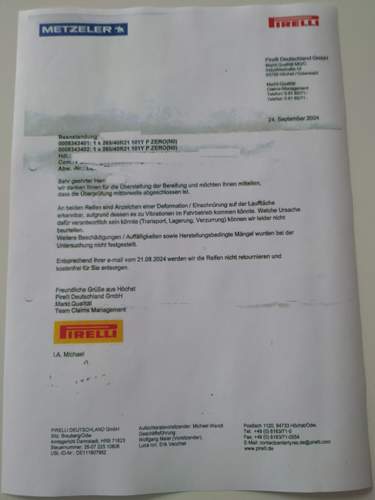

So, heute ist wieder Zeit, um das Thema auch von meiner Seite weiterzuführen und die aktuellen Informationen weiterzugeben.
Das Fahrzeug habe ich Anfang letzter Woche wieder abgeholt und bin vorsichtig -auch über die BAB- gefahren.
Unwuchten konnte ich nicht feststellen, bin aber auch bei Weitem NICHT Vmax gefahren.
Die visuelle Reifen-Inaugenscheinnahme durch den örtlichen Reifenhändler mit den noch vorhandenen, sichtbaren Gurtabdrücken an den Pneus brachte die erwarteten Bedenken.
Habe mir unmittelbar ein Angebot für die Reifenerneuerung machen lassen und werde diese auch wechseln lassen, da ich mit dem Restrisiko im Kopf es mir, meiner Familie und auch der sonstigen Öffentlichkeit nicht verantworten kann, dass infolge eines Reifenplatzers jemand zu Schaden kommt.
Mit Pirelli habe ich auch nochmals gesprochen. Die vermuteten "Defektreifen" werden kostenfrei bei meinem Händler abgeholt, im Werk gestestet (Röntgen sowie weitere Technologie-Tests) und mit Gutachten wieder zurückgeschickt.
Dies alles ist für mich seitens Pirelli kostenfrei, sehr kulant.
Mit dem Gutachten kann ich -je nach Inhalt- meine Ansprüche beim Verursacher geltend machen, oder eben auch nicht. Der Prüf-Ergebnis gilt es abzuwarten.
Auf jeden Fall werde ich ab dieser Woche mit neuen Vorder-Reifen unterwegs sein.
Das ist von Pirelli doch ein sehr feiner Zug zum Wohle der Verkehrssicherheit.

Zwischeninfo:
seid dem 28.08.2024 liegen die zu überprüfenden Pneus beim Hersteller.
Heute bekomme ich von meinem örtl. Reifenhändler ein Formular von Pirelli zugesand, welches von mir als Reifeneigentümer sowie vom involvierten Händler zu unterschreiben ist. Dann geht es weiter.
Also bis zum Prüfergebnis wird noch reichlich Wasser die Ems runterlaufen...............................
Dann ging es ja doch recht schnell.
Heute habe ich über meinen Händler die Stellungnahme bekommen (vgl. Kopie im Anhang).
Das Thema hat sich damit für mich erledigt.
Dsc
Danke für die Infos.
Das ist jetzt tatsächlich etwas Belastbares.
Kann man sachlich nicht anzweifeln.
Was heißt erledigt ?
Du unternimmst nichts mehr oder du willst jetzt den Abschlepper verklagen ?
Alex
Worauf denn bitte, wenn eine Ursache für die diagnostizierte „Unregelmäßigkeit“ nicht genannt werden kann?
