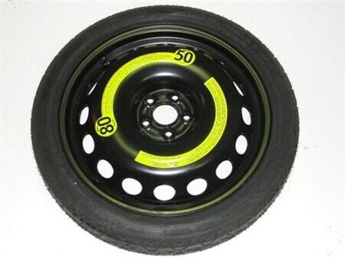

Reifen sind überhaupt nicht mein Gebiet, schon mit einfachsten Bezeichnungen bin ich meist überfordert-. Felgen erst recht!!!😰
Kurze Rede langer Sinn:
Ich mag den Kompressor-Sch... absolut nicht !🙁
Diese Dinger werden angeboten, auch als auf TT-passend. ( Dot 1203 is 8 Jahre alt oder ?)
Nachteile : Klar, jede Menge (Jeder darf mir nochmal ins Gewissen reden den Sch... zu lassen😁)
Felgendaten: 3,5 J - 18 H2 - ET 38 - LK 5 x 110 Teilenummer: 1J0 601 027 M
Bereifung Notrad: Continental - T125/70 R18 - 99 M
DOT: 1203
Passt das technisch oder nicht ??? Darf man oder nicht ??? Ist es absolut verboten ???
Wer weis es GANZ GENAU UND SICHER !!!!!
Auch antworten wie: "Sieht Bescheuert aus aber Du darfst wenn Du den Reifen erneuerst, nur grüß mich nicht wenn wir uns begegnen" , werden ohne Meckern akzeptiert😁

Die löcher sind schonmal Falsch !
Müssen 5x112 sein.

Bernd, ich war auch mal auf der Suche, probier es mal mit einem vom Golf 6 .
zB. sowas:
http://cgi.ebay.de/.../280695248422?...

Danke Comsat wenn sowas irgendwie zugelassen ist, ist es das was mir vorschwebt.

Glaube nicht, dass sowas zugelassen ist auf nem TT. 🙁

bei richtigem Außendurchmesser und genügender Tragfähigkeit spricht nichts gegen ein Notrad.
Die Pannensetlösung (Kaugummi auf Loch 😁  ) und Luftpumpe an finde ich nicht wirklich vertrauenerweckend.
Ob es sinnvoll ist, sich so ein Notrad in den Kofferaum zu legen, steht auf einem anderen Blatt.

Passt nicht 8n hat LK 5x100!!
Ich würde dem Vorschlag von Martin folgen! Das Reserverad vom Golf 6 GTI MUSS passen. Vorderachse ist so gut wie Identisch mit dem TT! Demnach sollte es keine Probleme mit der ET geben.
