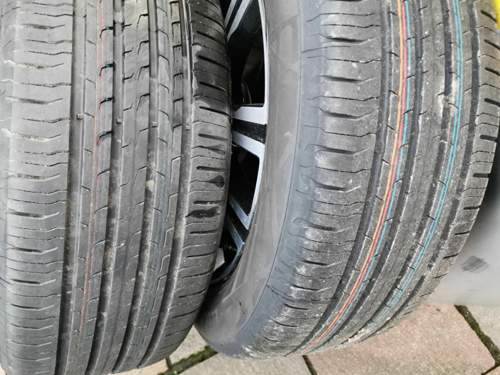

Kann es sein, dass die Räder eines Neufahrzeuges mit 9 km Gesamtlaufleistung so aussehen wie auf den Fotos?
Bei Abholung waren die mitbestellten Winterräder montiert. Die Sommerräder lagen in weißen Plastikhüllen im Kofferraum und konnten daher von mir nicht so richtig in Augenschein genommen werden.
Von den Sommerrädern sehen zwei so aus wie das auf dem Foto rechts abgebildete Exemplar und zwei so wie das linke. Der Händler - mit dem ich in der Zwischenzeit zu dem Thema Kontakt aufgenommen hatte - meinte das würde so aussehen wenn die Fahrzeuge vor Auslieferung in der Fabrik mit der Antriebsachse auf den Rollenprüfstand kommen. Eins der abgenutzt erscheinenden Räder hat allerdings innen einen Schaden an der Felge.

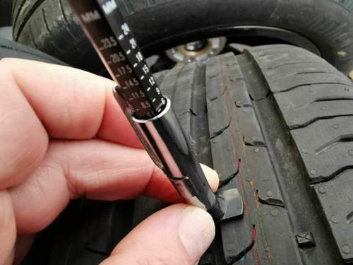

Beim Nachmessen der Profiltiefe (siehe zweites Foto) komme ich bei allen vier Exemplaren auf durchschnittlich ca. 6 mm, bei den abgenutzt erscheinenden Exemplaren mit Tendenz in Richtung 5,9 aber vielleicht ist das auch Einbildung. Conti meinte die Profiltiefe ginge schon so in Ordnung, es sei ja schließlich ein Hightech-Reifen.

Das ist so anhand der Bilder schwer zu sagen. Vergleich doch mal Deine Reifen mit nagelneuen beim Reifenhändler. 6mm scheint mir etwas zu wenig. Aber das kann von Reifen zu Reifen ( auch innerhalb eines Herstellers) unterschiedlich sein. Was für ein Reifenmodell ist das denn?

...zu den Farbmarkierungen auf der Lauffläche heißt es im allwissenden Netz, dass sie Kodierungen für die automatische Logistik sind, damit der Roboter sie im Lager also korrekt ablegt und findet.
Wenn die noch einwandfrei sichtbar sind, ist der Reifen neu.
6mm Neuprofil ist nicht besonders viel - das stimmt.
Hier ein Auszug aus einem Werbebeitrag für den Ecocontact 6:
Im Vergleich zum Vorgängermodell, dem EcoContact 5 zeigt die 6er-Variante: 20% mehr Laufleistung, 15% weniger Abrollwiderstand, geringeren Kraftstoffverbrauch, 17% besseres Handling.
Ausserdem: geringere Ausgangs-Profiltiefe von 6,2 mm für mehr Stabilität der Lauffläche ohne die Nutzungsdauer zu beeinflussen.

So, nachdem ich heute nun noch bei einem Volvo-Händler in meiner Heimatstadt war (nicht der ausliefernde Händler) und mir diverse Neu-Fahrzeuge mit den gleichen Reifen auf dem Hof angeschaut habe ist der Fall für mich nun erledigt. Zusammen mit euren Infos ergibt sich die Erkenntnis, dass Profiltiefe und Aussehen normal sind.
Bei den Fahrzeugen beim Händler war der Abrieb der farbigen Laufflächen-Markierungen an den Rädern der Antriebsachse auch deutlich sichtbar.
Eine Messung der Profiltiefe ergab gleichermaßen jeweils nur 6 mm Profil (sogar mit einer Schieblehre, Messfehler würde ich als nun ausschließen wollen).

Es ist heute auch nicht mehr so, dass alle neuen Reifen 8mm haben. Teilweise haben neue Spritsparreifen für den Sommer nur noch 6mm. Das spart Sprit für dich und Kosten für den Hersteller. Kompensiert wird das ganze mit härteren Gummimischungen um trotzdem ausreichende Laufleistungen zu erzielen - deswegen sind die EcoContact bei Nässe auch so ein Reinfall.

Mit der VOL Kennzeichnung hat das nichts zu tun, sondern es liegt schlicht und einfach am Reifen Typ, welcher stark auf geringen Rollwiderstand ausgelegt ist. EcoContact 6, EnergySafer und andere mehr, haben deswegen weniger Profiltiefe, aber auch eine härtere Gummimischung und sollten damit gleich lange halten.
Der EcoContact 6 hat gemäss Herstellerangabe 6.2mm.

Für den Reifen rechts im Bild bei dem die Farbringe klar und deutlich zu erkennen sind hätte ich das auch geglaubt ohne euch hier im Forum um Rat bitten zu müssen. Ich hatte Zweifel, dass der Reifen links im Bild mit den fast nicht mehr zu erkennenden Farbringen gleichermaßen erst 9 km gelaufen sein soll.
