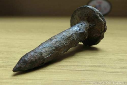

Hatte auch schon 2 mal eine Schraube im Reifen. Beide Male ist die RDK angesprungen. Und beide Male habe ich den Reifen flicken lassen. Der Sobotagegedanke kam bei mir allerdings auch auf, insbesonere nachdem ich einen Nachbarn dabei erwischt habe, wie er bei einem Fahrzeug die Luft raus lassen wollte 😰
Hatte im Juni 2013 auch schon einen Nagel im Reifen. Der Reifen musste getauscht werden, da der Nagel zu weite außen saß. Sabotage? Ich weiß nur, dass ein unliebsamer Nachbar seine Gäule direkt neben meiner Ausfahrt hat und ich ihn mehrmals aufgefordert hatte, die Pferdesch... zu entfernen. Die Sch... blieb liegen.
Img-5408
Na, wenn das nicht von deinem Nachbarn ist 😮
Aber beweisen kannst du ihn das leider nicht 🙄
