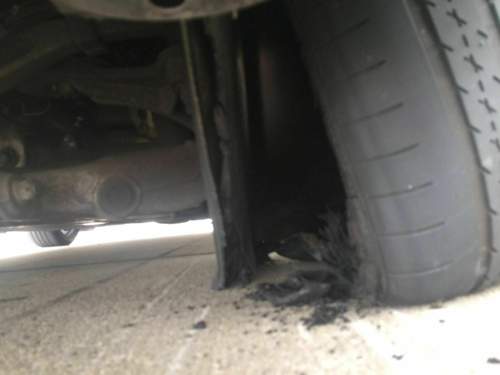

Heute Nacht hatte ich Glück. Bei 260kmH auf der A9 erschien plötzlich die Displaymeldung "Reifendruckverlust" und sofort danach "schwamm" und "holperte" ich über 2-3 Spuren um auf der Standspur zum stehen zu kommen.
Weiter ist nichts passiert, weder mir noch dem Fahrzeug.
An alle Zweifler und Gegner der RFT Reifen, ohne die würde ich euch jetzt hier wohl nicht schreiben können.

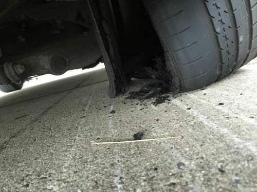

Was allerdings unklar ist: Warum ist der hintere linke Reifen an der Innenflanke geplatzt? Ich gehe davon aus, dass der Riss nicht vom ersten Moment an so lang war wie auf den Bildern, sondern sich erst durch das "Ausrollen", von 260 auf 0, vergrößert hat. Aber woher kommt der ursprüngliche Schaden?
Ich fahre das Auto als Einziger, kein weiterer Fahrer. Außer in der Werkstatt... .
Ich bin mir sicher, dass ich nirgendwo hängen geblieben oder drüber gefahren bin, auch nicht in den vergangenen neun Wochen seit ich den Wagen neu bekommen habe.
Da jedoch die Spurtreue von Anfang an nicht so das Gelbe vom Ei war, habe ich den Wagen vor zwei Wochen bei ca. 11.000km vermessen und einstellen lassen. Danach war es ein perfektes Fahrgefühl. Nachträglich betrachtet habe ich eben folgendes festgestellt: Auf dem Protokoll fällt das hintere linke Rad schon ein wenig auf, es ist allerdings noch innerhalb der Toleranzen. Ich kenne mich damit nicht aus, darum die Frage an euch, ist das so in Ordnung?
Die Reifen (Ich habe zur Sicherheit den Rechten auch gleich wechseln lassen) gehen nun zur Untersuchung und Garantieanfrage nach München. Eventuell ist es ja ein Fehler am Reifen gewesen.
Davon ausgehend, dass dabei nichts rauskommen wird, stelle ich mir die Frage: Könnte es an der vor 4.000km vorgenommenen Achseinstellung liegen?

Hinten links Riss1
Hinten links Riss2

@Shardik schrieb am 2. Juni 2020 um 16:46:09 Uhr:
Links hinten ist der Sturz aus der Toleranz.
In Verbindung mit RFTs und der steifen Flanke fährt und walkt der Reifen nur auf der Innenflanke.
Das Schadensbild gab es früher bei RFTs regelmäßig.
Ich glaube eher, RFT hat dich nicht gerettet, sondern das Schadensbild mit dem Sturz außerhalb der Toleranz ist gerade dem RFT-Reifen zu verdanken.;)
Der RFT rettet dich also vor dem, dass es ohne RFT in dem Ausmaß nicht gibt.;)
Wie kommst du darauf das die Toleranz überschritten ist?
Soll -1°52´ +- 0°25´ = Alles zwischen -1°27´und 2°17` ist OK. Meiner hat -2°09´, also innerhalb der Grenzen.

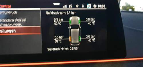

Den Luftdruck beobachte ich regelmäßig und auch die Temperatur. Da ist in den vergangenen Tagen alles in Ordnung gewesen. Bei ca. 40° bin ich dann so bei 3 Bar (siehe das verwackelte Bild von heute)

Bar / Temp

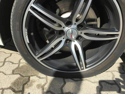

Beim F11 gab es ja die Probleme auch. Touring mit 275er auf der Hinterachse hat vielen Probleme bereitet. Ich hatte das Problem damals auch. Nach nicht einmal 10.000km waren beide Innenflanken ähnlich verschlissen. Ich hatte zum Glück die Meldung der RDC in der Garage vor dem losfahren.
Ist auf Grund der werkseitigen Sturzeinstellung an der HA nicht vermeidbar. Schau mal von hinten wie „schräg“ die Hinterräder stehen.

Hatte auf meinem GT auch RFT Reifen. Bei nem Wechsel des defekten Reifens meinte mein Reifenhändler, dass die RFT sehr empfindlich auf zu niedrigem Reifendruck sind. Auf deinem Bild ist ja auch zu sehen, dass 0,2 Bar zu wenig drin sind. Ob da tatsächlich ein Zusammenhang besteht mag ich nicht beurteilen. Sein Tipp war, bei RFT immer mind. 0,2 Bar mehr zu fahren und rechtzeitig prüfen und nachfüllen
Themenstarteram 2. Juni 2020 um 17:31
Das Problem ist, wenn die Reifen kalt sind stimmt der Reifendruck. Bei 15° mit 2,6.
Erst wenn sie warm werden driften die Werte etwas auseinander. Ich könnte natürlich bereits wenn er 2,6 möchte auf 2,8 gehen, dann stimmt es bei 40° wieder. Die Frage bleibt, wie genau die Anzeige tatsächlich arbeitet... .

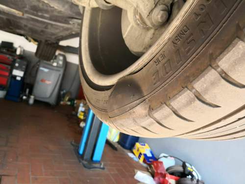

hmmm, wo ich da jetzt gerade Dein Schadensbild und den Reifenhersteller sehe...
Im Anhang siehst Du mal einen Reifen HA Beifahrerseite von meinem 760er. Da hatte ich 2018 einen guten Schaden und auch richtig Glück. Aufgefallen war das ganze durch extrem schwammiges Fahrverhalten. Reifenhersteller ebenfalls GoodYear. So wie es ausschaut, war mein Schaden die Vorstufe von Deinem. Auf der anderen Seite war innen bereits zu sehen, dass sich auch was löste. War aber da von außen noch nicht sichtbar. Hatte auch beide Reifen wechseln lassen...
Reifen hatten da etwa 20000 runter
Ich hatte dann die Vermutung auf Montagefehler.

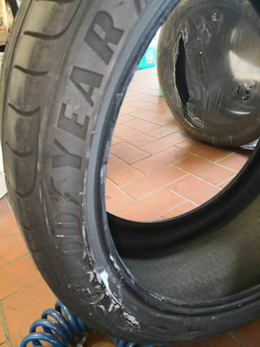

vom f11 forum hat es 2 gründe gegeben warum das passert:
1) viele KM mit wenig druck - hier reden wir über <2,5
2) RFT
da 1) bei dir nicht der fall ist, liegt es an 2), auch wenn du glauben möchtest, dass die RFTs dein Leben gerettet haben :-)
Es liegt m. E. am RFT, würde ich vermuten. Kommt bei RFT gerne mal auf der Innenseite/Kante vor.

Das Schadensbild mit der Blase würde ich eher in die Kategorie "Bordsteinrempler" oder "Schlagloch" mit anschließendem Bruch der Karkasse einordnen wollen, aber ich bin kein Reifenprofi.

@hennes-2 Der Wagen steht ganz schön x-beinig da, was ist denn mit dem Sturz passiert?

1. Der Schaden ist durchaus typisch für RFT. Sieht man sehr oft. Die Ursachen sind vielfältig, die meisten Möglichkeiten wurden hier im thread schon erwähnt.
2. Die Wahrscheinlichkeit ist daher hoch, dass hier tatsächlich die Notlaufreifen die Ursache in sich selbst sind.
3. Ich teile die Einschätzung nicht, dass hier die RFT irgendwas "gerettet" haben. Auch mit normalen Reifen führt abrupter Druckverlust bei 250km/h (260 kann nicht sein, fährt das Auto ja nicht) auf gerader Strecke nicht zu Kontrollverlust. Moderne Fahrstabilitätssysteme bringen das, nicht die RFT. (Selbst wenn man das gesamte Rad samt Felge verliert, gehts noch unfallfrei).
4. Das Ergebnis wäre ohne RFT identisch gewesen, aber die Eintrittswahrscheinlichkeit kleiner.
5. Das oft gehörte Argument "aber mit RFT kann ich noch weiterfahren" ist auch mal wieder widerlegt. Man steht so oder so.
Ergo: für mich niemals mehr RFT. Nur Nachteile.
