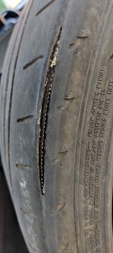

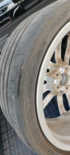

ich hole mal diesen Thread hoch da er mir am ehesten zu meinem Problem zu passen scheint. Der rechte Vorderreifen (Goodyear Eagle F1, 255/35 R20) an unserem Bitu ist auf der Innenfläche durch Abschleifen zerstört worden (s. Bilder), der linke Vorderreifen zeigt ebenfalls starke Schleifspuren. Das ganze nach 3 Jahren und 40 tkm, davon ca. die Hälfte mit diesen Sommereifen. Exakt dasselbe Thema hatte ich schon Mitte 2019, damals auch ca. 3 Jahre nach dem Kauf mit der Orignalbereifung (Conti Sport Contact), auch da hatten die Vorderreifen innen Schleifspuren. Damals habe ich auf Anraten der Werkstatt eine Achsvermessung durchführen lassen, die Werte für Spur und Sturz waren aber im Toleranzbereich. Der Wagen hat das S-Line Fahrwerk ohne Distanzscheiben, o.ä. Ich bin immer den von Audi vorgegebenen Luftdruck gefahren, d.h. 2,8/2,6 (normal) und 3,0/3,3 (beladen auf Urlaubsfahrten).
Wie ich den Empfehlungen aus diesem Thread entnehme sollte man bessser immer den max. Druck von 3,0/3,3 fahren um das Problem des Abschleifens der Vorderreifen zu minimieren. Gibt es noch andere Vorschläge wie man dieses Abschleifen verhindern kann?
Interessant ist noch das die beiden Sätze Winterreifen in derselben Größe dieses Abschleifen der Vorderreifen nicht haben/hatten, allerdings auf einer anderen Felge.

Ich kann dir auch nur dazu raten vorne immer mit dem MAX Luftdruck von 3,0 bar zu fahren und diesen regelmässig zu kontrollieren. Hinten ist es nicht so schlimm und dort kann man auch gut mit 2,8 normal und mit 3,3 nur bei absolut maximaler Beladung fahren.
Ich habe diese abgefahrene Flanke vor Jahren bei meinem 4F einmal erlebt. Ich hatte zuvor auch nie so oft den Luftdruck kontrolliert. Meine Freundin war unterwegs und hat eine Panne gehabt, weil die Luft dann entwichen ist. Der 4F war der erste Wagen für uns mit relativ breiten Reifen und 19 Zoll. Seitdem ich das gelernt hatte, schenke ich dem Luftdruck nun immer eine grosse Aufmerksamkeit.
Seither habe ich das nicht mehr erlebt. Die Konlusion ist also, dass bei den breiteren und bei Reifen mit niedrigem Querschnitt der Luftdruck sehr wichtig ist.
Meinen Allroad BiTu habe ich im August 2019 bekommen. Da waren noch 7 mm auf den Reifen drauf (BJ 2016) Goodyear Eagle, allerdings mit der Allroad Flankenhöhe von 40 - aber das ist nicht der grosse Unterschied. Ich war sehr zufreiden mit den Reifen und habe die wieder gekauft.
Die Reifen waren noch die ersten und die habe ich noch bis 152.000 km gefahren. Wenn man ca. die Hälfte der km mit Winterreifen rechnet, haben die 76.000 km gehalten. Ich fahre Langstrecke und "ordentlich aber auch zügig da wo es geht". Getauscht werden mussten Sie wegen einem Nagel in einem Hinterreifen. Die hätten noch bis zum Wechsel auf Winterreifen gehalten und waren absolut gleichmässig abgefahren, aber egen dem Nagel habe ich mich direkt entschieden für 4 neue. Das Reifendrucksystem hatte damals übrigens angeschlagen und gewarnt.
Also Luftdruck ist sehr wichtig.
Es spricht auch nichts dagegen, nach alter Weisheit und von Fachleuten empfohlen, den Luftdruck um 0,2 Bar zu erhöhen.😛
