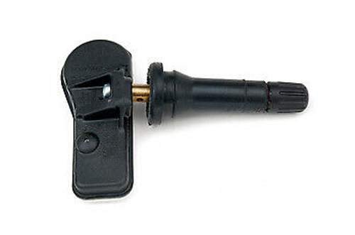

Hallo Gemeinde!
Ob man das direkte, also aktive System mit Sensoren hat, kann man u.U. am Ventil des Reifens erkennen. Hat man schwarze, gummierte Ventile, haben sie eine kleine "Ringwulst" etwas unterhalb der Ventilkappe (siehe Bild).
Meines Wissens gilt lt. Gesetz zwar die Pflicht, dass ein RDKS-System verbaut sein muss, aber es ist nicht vorgeschrieben welches System (aktiv/passiv).
Meinen Dicken - den ich hoffentlich nächste Woche abholen kann (EZ 11/14) - hat TPMS, also aktive Sensoren. Man kann aber auch auf DDS (Reifendruckmessung über ABS) umstellen lassen, da das auch zulässig ist. So spare ich mir das Sensorengedöhns bei Reifenschäden oder Reifenneukauf.

Das klingt sehr interessant. Wie geht das Umstellen - macht das der FFH? Berichte uns bitte, wenn alles umgesetzt ist!
Hallo Hauptkommissar Thiel,
die Umstellung auf DDS habe ich in einem anderen Forum gesehen.
Da ich noch nicht gefragt habe, ob ich den betreffenden Post hier verlinken darf, hab ich´s sein lassen (ich frage aber noch nach, und poste entsprechenden LINK, wenn ich die Erlaubnis bekommen habe), denn da sind auch entprechende Fotos zu sehen.
Man muss aber per PC/Laptop auf das Steuergerät zugreifen, um diese Umstellung durchzuführen.
Morgen bin ich bei meinem freundlichen, um alles für meinen kommenden Dicken ab zu sprechen (Zulassungsservice, Bezahlung etc.)
Ich werd ihn selbstverständlich fragen, ob er mir das dann das DDS frei schaltet. Die Sensoren sind halt auch ein Geschäft für Händler...und ob er mir da mitmacht...
Aber wie gesagt, ich frag ihn und was dabei rausgekommen ist, werde ich berichten.
Viele Grüße
Firle-Franz
