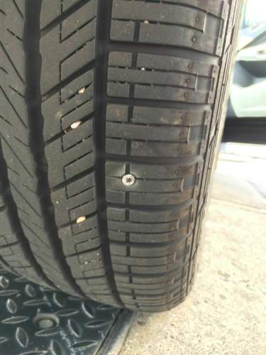

Heute Früh bekam ich eine Meldung angezeigt "Reifendruck prüfen".
Bin dann zur Tanke gefahren, und siehe da: Hinten rechts nur 1,7 statt ca. 2,4 Bar.
Im Anhang seht ihr die Ursache.
Beim Fahren hat man den niedrigen Druck null gemerkt. Der Wagen lag wie ein Brett. Auch auf den ersten Eindruck sah der Reifen nicht "halbplatt" aus. Das System hat seinen Zweck also zu 100% erfüllt!

Schade um den guten Reifen.
Lässt du ihn reparieren?

Ja...wirklich Schade, zumal der Reifen gerade erst 10tkm gelaufen hat.
Reparatur ist nicht möglich da das Loch zu weit außen sitzt. Gibt nen neuen Satz für die Hinterachse.
