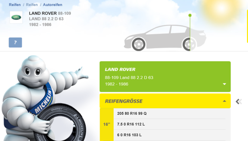

@WolfgangN-63 schrieb am 16. Juli 2018 um 19:16:49 Uhr:
@ikswelas schrieb am 16. Juli 2018 um 14:27:19 Uhr:
@Wauacht :
Komisch, dass sich die Physik seit den Achtzigern nicht geändert hat und die Landrovers immer noch diese Größe fahren und immer noch überall durchkommen.
Welche Größe? 205/80 R16? Mit Verlaub: Unsinn!
Ist natürlich kein Unsinn! 😉
Unbenannt
Beim 88er hast Du natürlich recht.
Aber so weit wollte ich nicht in die Vergangenheit schauen.
Ich war gedanklich bei den 90/110 mit Schraubenfedern. Und da ist es eben 7,5 R16 auf der 90/110er Felge oder 235/85 R16 auf der 130er (außer Fulda glaube ich, da geht der 235er auch auf der 90/110er Felge)
