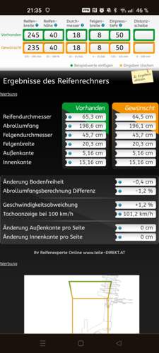

Also wenn du 245/40R18 fahren darfst, würdest du mit 235/40R18 kleinere Reifen montieren.
Denn bei gleicher Felge (18"😉 wäre die Reifenhöhe bei 245mm x 0,4 = 98mm und bei
235mm x 0,4 = 94mm
Also 0,5cm größeren Radius bzw. 1cm größeren Durchmesser...
Das würde ich nicht "mal eben so" machen. Lieber nochmal die Unterlagen wälzen...
@eule85 schrieb am 21. November 2023 um 23:32:29 Uhr:
235mm x 0,4 = 94mm
Winterreifen fahre ich 225/55R16. Das wäre dann nach deiner Rechnung: 225x0,55=123,75
Sommerreifen fahre ich z.Z. 235/35R19
Das wären dann 235x0,35=82,25
Bei 17“ darf ich ja Reifen mit 245/45 fahren. Nach deiner Rechnung wären das 245x045=120,25
Deine Rechnung passt da nicht so ganz.
