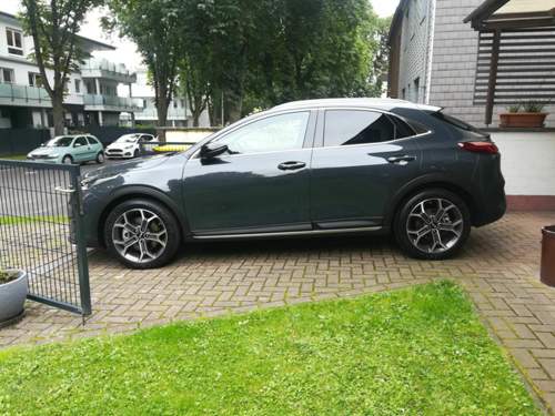

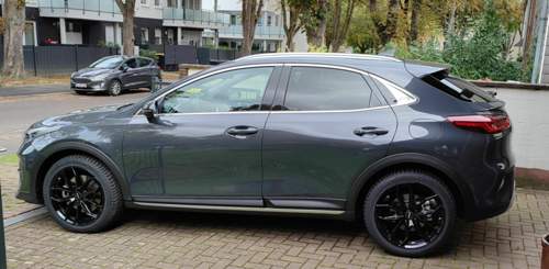

Wobei bei meinem Kia gefallen mit tatsächlich die Winterfelgen (Zubehör) auch besser als die Originalen, beides 235/45 R18 Reifen
Bild 1 Sommerreifen
Bild 2 Winterreifen
Sommerreifen
Winterreifen
