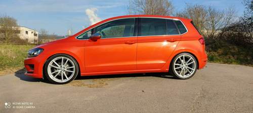

Bei meinem Sportsvan sogar 235/35x19 eingetragen, ohne Probleme.
Scirocco R Felgen in 8x19 mit 235/35x19. Felgen sind ET41.

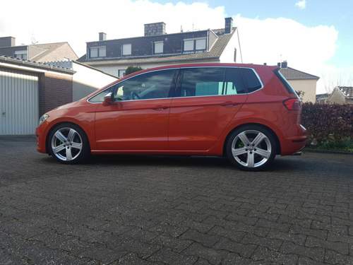

Einfach die 225/35x19 per Einzelabnahme eintragen lassen. So teuer ist das nicht. Habe beim TÜV Düren dieses Jahr das KW Street Komfort, die 18 Zoll Winterräder Cadiz, da die ET49 sind und die Pretoria Sommerräder mit 235/35x19 für komplett 156 Euro eingetragen bekommen. Lg Uwe

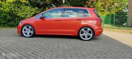

Da hast du etwas falsch verstanden. Der TE möchte offensichtlich keine originalen Felgen verbauen, somit benötigt er auch keine Einzelabnahme. Es ist ein Gutachten vorhanden mit der Auflage der TÜV-Abnahme mit entsprechenden Auflagen.
