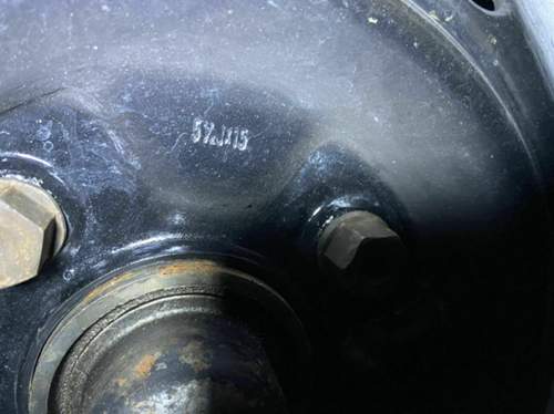

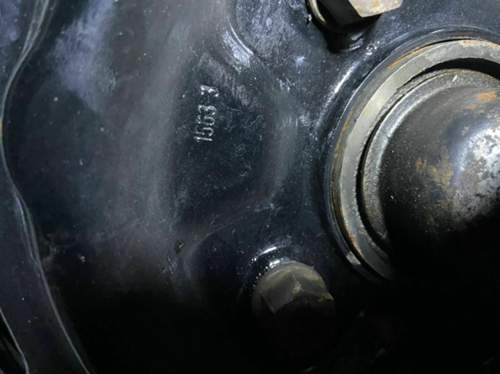

@Jan_MUC Hast du 4 oder 5 Radschrauben in der Felge?
@Jan_MUC Hab gerade nochmal nachgeschaut. Der 1500er hatte schon 4 loch felgen. Das wovon der @Naxel63 redet sind aber 5 loch felgen. Diese gab es tatsächlich nur für die Bj. 66/67 aber nicht für den 1500er. Deine Felgen sind zumindest wie man das vom Bild her erkennen kann die richtigen für das Auto. Diese gab es aber auch noch bis in die 90er. Ob Sie Original sind oder nicht wäre die Frage.
Servus cab19
Danke dir für die Infos 🙂 Jetzt bin ich etwas traurig 😁 ich dachte ich hätte da etwas Besonderes ;-)
Es sich tatsächlich 4-Loch-Felgen. 5,5x15H2. Auf den hinteren Felgen steht tatsächlich auch 09/71, was wohl der Herstellungsmonat ist. Die vorderen Felgen haben andere Einprägungen.
Optisch gefällt mir das schwarz-weiß sehr gut. Gehören aber mal neu lackiert… Mich würde ja sehr interessieren, ob im Baujahr 08/1968 solche Schwarz-weiß Felgen beim Originalkaufdatum dabei gewesen sind. Diese Felgen natürlich nicht wegen 09/71. Zum 1500er Baujahr 68/Modelljahr 69 gibt es leider so wenig Informationen 😉
Die ersten fünf Fotos sind vom Vorderrad. Die anderen vier vom Hinterrad
