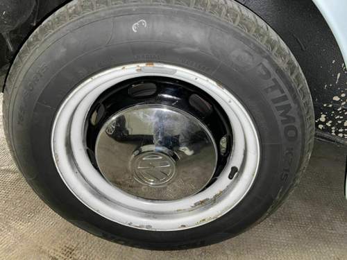

Hallo Zusammen,
kann mir einer sagen welche Reifengröße ich auf meinem 1303 Cabrio fahren darf ?
Auf dem Fahrzeug ist die Größe 195 /65 R15 drauf aber im Fahrzeugschein steht eine Größe die es gar nicht mehr gibt.
Darf ich diese Größe 195/65 R15 überhaupt fahren und wenn ja dann müssen sie doch eingetragen werden oder ?

Also so weit ich so ein deutsches "Rätselpapier" deuten kann, steht da die Originalbereifung mit der "alten Bezeichnung" 5.60-15 (Diagonalreifen) drin. Gibts noch, sind a) teuer und b) nicht wirklich empfehlenswert für alles über 30 PS. 😁 Denen sind die 155er von der Genehmigung her gleichwertig und auch ok bzw. brauchbar, aber eben auch nicht gerade häufig. Ziemlich "tote Dimension".
Weiter unten hast noch 185er eingetragen - so wie 's auf dem Ausschnitt aussieht, aber definitiv keine 195er. Somit keine Betriebserlaubnis -> keine Zulassung -> keine Versicherung.

Wichtig wären hier die vollständigen Schlüsselnummern des Fahrzeugs, das Baujahr und die vollständigen Eintragungen in Feld 22. Und natürlich: um was für Felgen handelt es sich überhaupt?
Wenn es sich um ein 1303 Cabrio aus 1979 handelt, dann müssten laut "Ratgeber Änderungen an VW- und Audi-Fahrzeugen" als Serienbereifung in Radialbauart die Größen 155 SR 15 und 165 SR15 genehmigt sein, jeweils auf 4,5Jx15 ET 41, dazu 175/70 SR15 auf 5,5Jx15 ET 34.
Ebenfalls von VW befürwortet ist u.A. die Größe 195/60R15 auf 5,5Jx15 ET 34 oder 26. Dann aber mit neuer Betriebserlaubnis (sprich: Einzelabnahme).
Dein 195/65R15 liegt vom Abrollumfang her zwischen dem 155er und 165er Reifen, das wäre von der Tacho-Genauigkeit her jetzt kein Problem. Alles weitere müsstest du mit deinem Prüfer besprechen, welche weitere Prüfungen der machen wollen würde, um das positiv zu begutachten (Freigängigkeit und Radabdeckung ist eh klar, und die Felgen müssen auch passen...)
