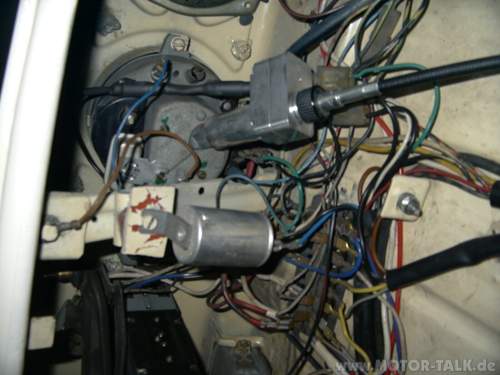

Mein Selbstbau-Getriebe ist kürzlich ohne Probleme durch den TÜV gegangen.
Rudi
Rudi, ab einer gewissen Fahrwerkshöhe ist es unumgänglich vorne wieder schmaler zu werden wenn man die originalen Kotflügel weiterfahren will. Und es ist am Alltag tatsächlich komfortabler!
Bezüglich Tachoanpassung: Wenn du innerhalb der 7% Abweichung ins kleinere bezogen auf 155SR15 (müsste 155/82R15 entsprechen wenn es das gäbe) brauchst du keine Tachoanpassung.
TÜV lässt sich aber ggf. auch auf 155/80R15 als Standard ein.
Meine Getriebe gibt es als 5% und 10% Version.
Man kann auch etliche hintereinanderschalten, für Roller-Räder, oder die Getriebe umdrehen, für Traktor-Räder vorne. Um eine andere Skala in den Tacho zu bringen, dafür sind die allerdings leider nicht geeignet.
Meisstens gehen die Serien-Tachos bis zu 10% vor, so dass eine Korrektur in 5% Schritten völlig ausreichend ist.

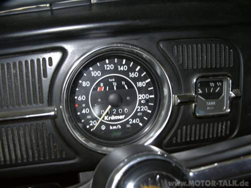

Bei mir ist jetzt eingetragen
Vorne 195/50/15
hinten 205/65/15
zulässige Höchstgeschwindigkeit 160km/h
Inkl. des Tacho wie im Bild.
