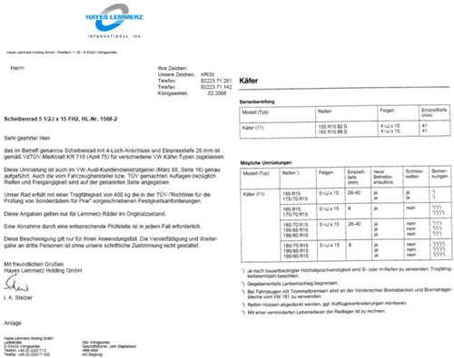

Hallo ich habe gerade Stress mit dem TÜV. Ich will auf meinen 5,5 x 15er originalen Lemmerz-Radkappenfelgen vorne und hinten 195/65 15er Weiswandreifen aufziehen und auf meinem 1303er Cabrio fahren. Der TÜV meint aber, dass das nur mit 195/60 15er Reifen zulässig sei, da es nie welche mit 65iger Querschnitt gegeben hätte, bzw. die Abweichung zu groß sei. Leider habe ich du den Felgen kein Gutachten. Kann mir hier jemand helfen - wäre über jeden Tipp sehr dankbar?

Lemmerz hat damals auf der beiliegenden Tabelle auch eine Kombi für 195/65 gezeigt.
Siehe Dokument.
Aber ich bezweifle, dass die dazugehörigen Felgen mit Reifen (zumindest nicht mit ET26, müßte schon auf ET 34 runter) vorn unter die Kotis von Deinem 1303 passen.
Wenn es dem TÜV um die Tachoabweichung geht, dann gibt es dazu kleine Übersetzungsgetriebe für den Tacho. Ob den TÜV diese Dinger überzeugen, weiß ich nicht
@VW71H schrieb am 31. Januar 2019 um 20:25:20 Uhr:
Siehe Dokument.
Hallo ich habe heute extra noch einmal auf den Felgen nachgesehen. Es handelt sich um Lemmerz mit der Nummer 1563-2 (nicht wie im angehangenen Gutachten bezeichnet 1568-2) in der Größe 5,5 x 15. Dieses Gutachten zu den 1563-2 suche ich nun!! Herstellungsdatum der Felgen ist 5/73 gewesen.

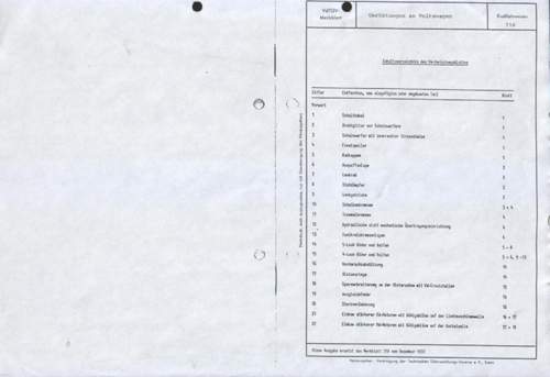

Versuch mal mit Hilfe dieser beiden Seiten dein Glück.
Original besteht aus 26 Seiten. Sollte dem TÜV irgendwo vorliegen.
Unterschied der beiden Felgen ist ET25 bzw, ET26
Ein 195/65R15 ist nach ETRTO für eine 5,5x15 Felge gedacht. Dessen Reifenumfang ist absolut unkritisch und kann ohne weitere Prüfungen verwendet werden.
Sehr kritisch ist dieser Reifen mit einer Felge von ET 25 an der Vorderachse eines 1303 zu betrachten!
Mehr als nur wahrscheinlich wird mindestens die Radabdeckung nicht ausreichend sein.
Auch bei ET 34 - wie Serie - kann es da hingehend Probleme geben.

Das mit der Radabdeckung habe ich schon gehört und auch gelesen. Hier habe ich aber von dem Schreiber des Buches "Bodengruppenterapie" (Helmut Horn) einen sehr guten Tipp bekommen, wie man dieses Problem in den Griff bekommen kann.
Einfach mal bei Lemmerz anfragen.
Die schicken Dir gerne was passendes zu:
