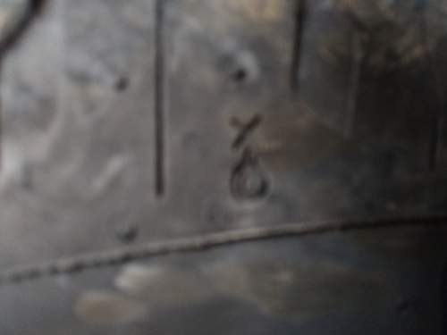

Habe den Reifenfred aus der Versenkung geholt, um dieses Zeichen auf Continental Autoreifen zu verstehen (Bild, schuldigung für die schlechte Qualität. Ein Kreuz mit einem Tropfen drunter, und auf der Profilrille dahinter befindet sich ein Nöppi. Gibt der Nöppi die zulässige Abnutzung an oder ist das etwas anderes? Habe bei
https://www.continental-tires.com/.../tire-markings.html
nix gefunden...
