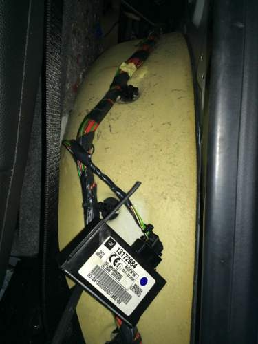

Ich wollte mir den Spaß antun und TPMS nachrüsten. Nach Überprüfung hinten links im Kofferraum habe ich festestellt dass auf dem Schaumstoff der Anschluss für das Steuergerät liegt (13172984). Meine Frage, wo finde ich genau die Stecke für die Empfänger der jeweiligen Achsen?
Hätten die mir schon ins Auge springen müssen?
So ich mal Bilder gemacht um zu erklären, wo mein Problem liegt.
1. Steuergerät wird erkennt (Stecker lag hinten links auf dem Radkasten)

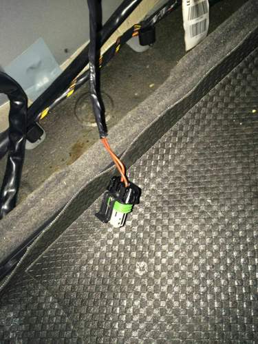

2. Ein weiterer Stecker liegt hinten im Berech REC (hinten links, siehe Foto). EIn ähnlicher Stecker liegt vorne RECHTS (nicht wie immer beschrieben links) am Dom, neben dem für den Anschluss Standheizung.
3. Stecker passt aber nicht auf die beiden Empfänger.
4. Ich find aktuell keine weiteren Stecker auf der linken Seite des Fahrzeugs. Wäre doch komisch wenn der Stecker für Steuergerät liegt jedoch nicht für die Empfänger, vor allem hab ich das Gefühl dass viele Kabel liegen (u.a. Kabel für Twin Audio, Sitzheizung hinten, und und...)

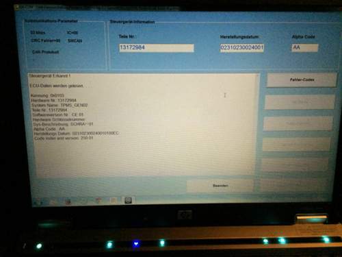

5. Was hat der Code im OPCOM zu sagen "AA" ich hoff das hat sonst keine Bedeutung. Teile stammen alle aus einem Vectra MY 06 wie meiner...
Würde mich freuen wenn jemand mir da mal helfen kann...
Die stecker sind für DWA. Bei REC ist der für die Sirene und am Dom ist der für den Kontaktschalter.

Es ist normal, da es sich um 3 verschiedene kabelbäume handelt! Die beide anderen müssen nicht für TPMS vorgerüstet sein, auch wenn der Karosserie-Kabelbaum für TPMS vorgerüstet ist (Alles austattungs abhängig).

Bau doch die radkasten verkleidung hinten links ab und schau ob der kabel (mit stecker) vorhanden ist.
Also habe heute den hintere Blende mal zur Seite gezogen und hintergeschaut - kein Kabel zur sehen (Die Plastik-Niete hab ich dringelassen).

HA X5 (Hinten links ist der stecker vor der HA)
E-Signal (Grün-Gelb)
F-Nidrigbezug (Braun-Weiß)
VA X26 (Stecker Vorne links, hinter dem ABS-Block)
PIN33-Signal (Schwarz-Weiß)
PIN34-Nidrigbezug (Braun-Rot)
die Empfänger überwachendie Sensoren und leiten die werte an TPMS-Steuergerät.
Kabelbaum für HA kann ich dir für 30 inkl versand anbieten. Ist für Xenon, TPMS ohne IDS+.
Vorne der Stecker liegt, hab mich bei dem schönen Wetter mal unters Auto gelegt und hinter den Kotflügel geschaut... Tzzz versteh den Sinn nicht vorne alles vorbereiten, den Anschluss hinten für Steuergerät legen, daber den Stecker für hinten links "weg sparen".
@divx_virus : Du hast Post :-) würde das Angebot gerne Annehmen, wenn du mir noch genau sagst wo der Kabelbaum dran kommt.
Bei FOH giebt es Reparatursatz (Stecker mit bissl kabel dran) unter Teilenummer 93181622 für ca 40 EUR.
