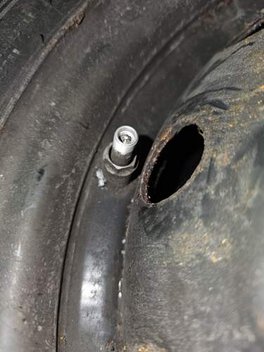

Kannst auch gerne ein gutes Bild der Ventile hochladen...:-)
Themenstarteram 13. Mai 2023 um 9:53
Na toll, jetzt habe ich dem Verkäufer schon gesagt, dass ich die Räder nehme! :rolleyes:
Auf die Schnelle kann ich nur mit dem Foto hier dienen:
20230513
Lass dich nicht irritieren, wenn du den Druck nicht in Zahlen ablesen kannst, sondern nur eine Meldeleuchte hast, hast Du das passive System und keine Sensoren.
Gruß jaro
Hallo jaro, warum erzählst du weiterhin den Unsinn? In meinem Hyundai I20 GB sind auch aktive Sensoren verbaut, trotzdem werden keine Drücke angezeigt, sondern bei Druckverlust nur eine Warnung.

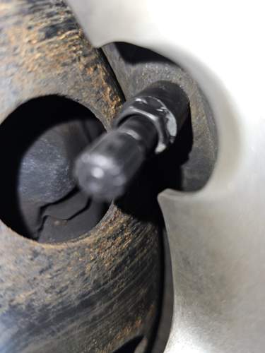

Themenstarteram 14. Mai 2023 um 5:06
Habe trotzdem mal noch ein weiteres, hoffentlich besseres, Foto gemacht:
20230514
Ist bei mir auch so.
Stahl wie Alu Felgen. Nur Warnleuchte.
