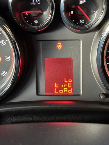

@hwd63 ich habe ja nur die Selection Austattung mit (immerhin) das „große“ Radio und Freisprecheinrichtung. Im Kombiinstrument vorne habe ich auch nur das kleine Display. Also ich kann (meines Wissens nach) weder den Reifendruck der einzelnen Reifen abrufen noch den Beladungszustand ändern etc.
Aber anlernen bzw. mit dem Steuergerät verbinden muss ich die Reifen tatsächlich bei jedem Wechsel auf Sommer oder Winter mit so einem Anlerngerät. Und das Auto meldet sich auch bei meinen korrodierten Winterreifen immer brav, wenn in einem Reifen der Luftdruck weniger wird. Das Auto sagt mir aber nicht in welchem Reifen sondern zeigt vorne im Tacho nur das gelbe Reifensymbol…

Ich kann tatsächlich zwischen 3 Typen auswählen, je nach dem wie voll das Auto beladen ist. Aber ich kann mir nicht den Reifendruck der einzelnen Reifen anzeigen lassen. Wenn es Porbleme mit dem Sensor oder dem Luftdruck gibt, bekomme ich das nur anhand des gelben Reifensymbols im Kombiinstrument angezeigt. Steht auch so im Handbuch.
