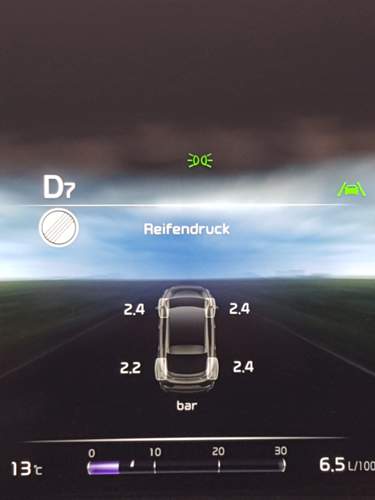

Heute wurden mir von einer nicht-Kia Werkstatt ganz neue Winterräder montiert. Nach einigen Km Fahrt hatte ich zunächst eine Fehlermeldung und jetzt wird gar nix mehr angezeigt. Aber nun zum Ablauf:
Die Frequenz der originalen Sensoren wurde per Spezialgerät auf die neuen Zubehör-Reifendrucksensoren übertragen. Nach Losfahren hatte ich die Anzeige wie im Bild unten mit der Beschreibung "ErsteAnzeige". Das linke hintere Rad hatte eine Druckabweichung von 0.2 bar angezeigt, aber keine Warnung von sich gegeben.
Nach ca. 25 Km Fahrt habe ich das Auto für knapp zwei Stunden abgestellt. Nach erneutem Losfahren wurde mir dieses Mal sofort eine Warnung angezeigt wie im Bild mit der Beschreibung "Fehleranzeige". Da wurde ich schon stutzig, weil doch eigentlich angezeigt werden müsste, welches Rad ein Problem hat. Ich dachte, ein aktives Reifendrucksystem ist inzwischen Pflicht. Aber auch die Bezeichnung "TPMS" heißt, so mein Wissenstand, dass es ein passives System ist. Aktive heißen doch normalerweise RDKS, oder nicht? Ich konnte die Meldung auch nicht wegdrücken oder sonstwas. Also bin ich wieder zurück zur Werkstatt gefahren.
In der Werkstatt wurden die Sensoren nochmals überprüft und es kam raus, dass der Sensor hinten links nichts mehr gesendet hat. Um ihn wieder neu anzulernen, musste aus dem Rad Luft rausgelassen werden, damit der Druck knapp unter 2 bar ist (so hat es das Gerät verlangt, damit es den Sensor anlernen kann). Gesagt getan, neu angelernt, wieder auf 2.5 bar aufgepumpt und nochmals geprüft, alles gut. Nach Motoreinschalten wurde dann überhaupt kein Luftdruck mehr im Cockpit angezeigt. Nur noch die Meldung wie im Bild mit der Beschreibung "KeineAnzeige".
Nach ca. 10 weiteren gefahrenen Km und zwei Motor-Neustarts ist es leider immer noch so. Wird sich das nach mehr gefahrenen Km von selbst normalisieren? Oder muss ich irgendwo was einstellen, bestätigen o.Ä.? Bei meinem Vorgänger-Ford wurde mir immer angezeigt, welches Rad ein Problem hat und ich konnte den Reifendruck durch gedrückt halten einer Taste im Reifendruck-Meniu resetten. Beim ProCeed habe ich keine solche Option gesehen. Ohne die Fehlermedlung werden mir ja die Reifendrücke für jedes Rad einzeln angezeigt, aber die Meldung hat alles überdeckt. Kann natürlich sein, dass es nur Druckabweichungen anzeigt und nicht, wenn ein Sensor gar nichts sendet, wäre aber auch etwas blöd.
Kann mir bitte Jemand sagen, was hier die Ursache für all das sein kann, und vor allem auch eine Lösung nennen? Sorry, ist echt etwas lang geworden, aber so kann man es wenigstens Schritt für Schritt verfolgen und gut verstehen.

@Invio1 schrieb am 17. November 2022 um 18:08:01 Uhr:
Nein, Kia verwendet eigene Begriffe. Systeme die den Reifendruck anzeigen sind immer aktive Systeme.
Ich gehe von einem Fehler der Sensoren aus. Auch mein Kia braucht bei Zubehörsensoren eine ganze Zeit länger bis er die erkennt aber 10km sollten reichen. Ich würde daher eher auf falsche bzw. nicht angelernte Sensoren tippen.
Das geht beim Ceed nicht. Dein Ford hatte vermutlich ein passives System. Da kann es durch Fehler beim Raddrehzahlsensor eher mal zu Fehlmeldungen kommen. Bei einem aktiven System gibt es keinen Anlass für einen Reset.
Eine Lösung kann ich dir nicht nennen. Ich würde die aber eher weniger bei deinem Auto suchen. Korrekt programmierte Sensoren erkennt das Auto von selbst. Wie gesagt... bei Zubehörsensoren kann das mal ein bisschen hakelig sein, aber das klappt eigentlich nach einiger Fahrstrecke.
PS: Warnungen werden nicht bei geringen Abweichungen gegeben. Ich meine ab 0,5bar und ich glaube auch nur wenn es eine Veränderung ist (ich habe auf der Hinterachse immer einen etwas höheren Druck)

Oooder ich war einfach zu ungeduldig... Nachdem der eine Sensor hinten links, der die Fehlermeldung verursacht hat, neu angelernt wurde, gab es ja keine Fehlermeldung mehr, sondern einfach nur den Hinweistext "wird nur beim Fahren angezeigt. Wo es gestern nach nicht mal 10 Km Fahrt angezeigt wurde, ging es heute nach 1-2 Minuten direkt und problemlos. Auch nach Motor-Aus 5 Km weiter und erneutem Losfahren war der Druck innerhalb der 1-2 Minuten wieder zu sehen.
Da hat die Technik mal ne Runde Schlaf gebraucht... Danke trotzdem für eure Beteiligung.
