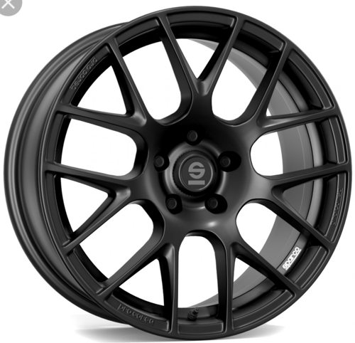

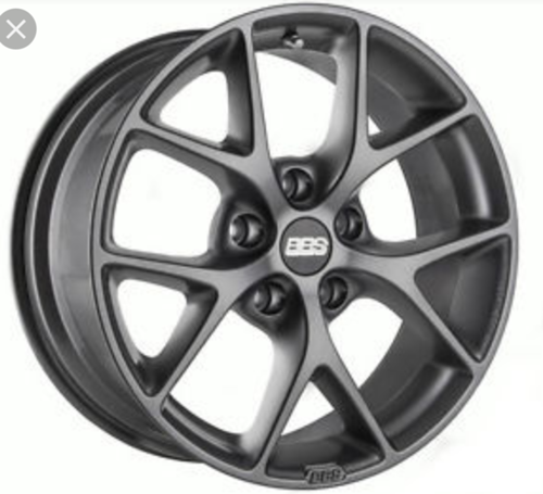

An Alus gibt es nicht viel, was auch was aussieht. Die Sparco ProCorsa in schwarz und die BBS SR in Himalaya graumatt. Grüße Alex

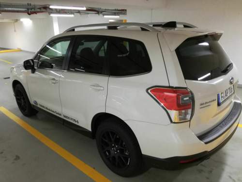

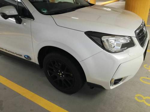

Sparco Pro Corsa mit Michelin Alpin Winter (18''😉
