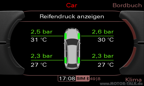

Mmi-3g-screen-rdk
servus,
also meine rdk hat auch gesponnen. die warnung kam und ich hab den druck an der tanke gecheckt. soll: 3 bar ist 2,97 bar. normalerweise schlägt die erst bei 0,5 bar an in etwa. mal schauen, ob die sich nochmal unnütz meldet. und dann noch ne frage: wie komme ich an die obige darstellung der reifendrücke mit der temperaturanzeige. habe das grosse mmi facelift.
danke für eure antworten.
Das sit einer der Menüpunkte im "CAR"-Menü.
Hast Du auch die RDK mit Sensoren in den Reifen? Ich meine es gab mal eine Softwaremäßige Lösung über das ESP (oder war das nur bei MB?). Da gäbe es sicher keine solche Darstellung....

mahlzeit,
habe die normale rdk welche mit dem abrollumfang und der eigenfrequenzanalyse arbeitet. etwas anderes ist im konfigurator nicht bestellbar. oder ist das räderabhängig? habe keine originalfelgen für den sommer, nur für den winter.
Mahlzeit.
Was wie im Konfi bestellbar ist oder nicht, keine Ahnung. Aber das Menü erscheint natürlich nur, wenn Du auch Sensoren hast, die tatsächlich Druck und Temperatur messen.
Die Softwarelösung "vergleicht" nicht Sollwerte (Druck) sondern ermittelt nur eine Differnz zwischen den Rädern und schlägt Alarm, wenn diese zu groß wird. Theoretisch, wenn alle vier Reifen gleichermaßen Druck abbauen, bekommst überhaupt keine Meldung.
Beim Mercedes hatte ich dieses System und auch 2 mal einen Fehlalarm. Ein Beispiel, Fahrzeug stand mit drei Rädern auf Asphalt und mit einem im Gras. Die Abkühlung war wohl so unterschiedlich, dass der resultierend Druckunterschied (bzw. Unterschied im Rollumfang) den Alarm ausgelöst hat.
Gruß Lennart
es gibt beim A6 beide varianten der RDK!
Akutell gibt es nur noch die "einfach" ohne Funksensoren in den Räder zu bestellen, Druckverlust wird wie Lennart schon geschrieben hat über die ABS Sensoren gemessen.
Die ältere Version misst Druck/Temperatur per Sensor im Rad, und sendet diese an einen Empfänger der im Radhaus sitzt. Eigentlich das bessere System, aber auch deutlich teurer...
Original geschrieben von Friedel_R
..................: wie komme ich an die obige darstellung der reifendrücke mit der temperaturanzeige. habe das grosse mmi facelift.
Das alte System high funktioniert auch beim FL-A6. Warum Audi sich das gespart hat, keine Ahnung. Dieses neue System ist nicht so komfortabel wie das "Alte".
