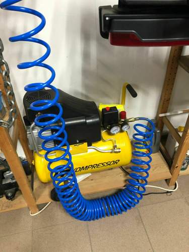

Ich habe sowas hier, das eigene Zeug ist immer das bessere Zeug :)
@comsat schrieb am 22. November 2019 um 20:06:34 Uhr:
Gefällt mir SEHR gut - wäre aber für meinen Bedarf etwas "übertrieben".

Wenn Platz da ist, sowas kostet heutzutage nicht wirklich viel.
Und die Luft wird ja nicht nur zum Pumpen genutzt.

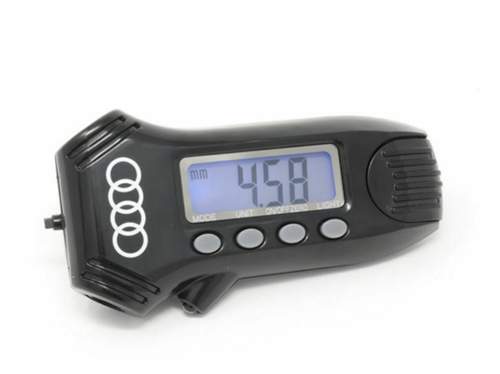

Ich habe den von Audi. Der hat sogar noch einen digitalen Profiltiefenmesser.

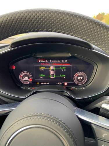

Es gibt 2 verschiedene Systeme:
Die Reifendruck-Kontrollanzeige verarbeitet nur das ABS-Signal Abrollumfang und liefert daraus einen berechneten Warn-Wert ohne permanente Anzeige. Warnung ist Reifendruck tief.
Das Reifendruck-Kontroll-System (mein TTRS hat das) misst über Ventileinsatz-Sensoren permanent Druck und Temperatur am Einzelrad und zeigt die 4 Druck/Temperatur-Werte im Display an. Über drei Farbenanzeige, grün, gelb, rot und Warnsignal wird der Reifendruck normal, tief und sehr tief überwacht.
ciao Roland
@QuattroRoland schrieb am 19. Oktober 2020 um 14:03:59 Uhr:
ciao Roland
Genau. Sieht so aus:
Reifendruck
Das war mir völlig neu - sorry für die Fehlinfo.
wie kriege ich denn jetzt raus, was der TT für ein System hat. Ich möchte ungern diese Sensoren kaufen und sie dann nicht brauchen. Umgekehrt möchte ich keine Kompletträder kaufen und dann die Sensoren einbauen lassen.
