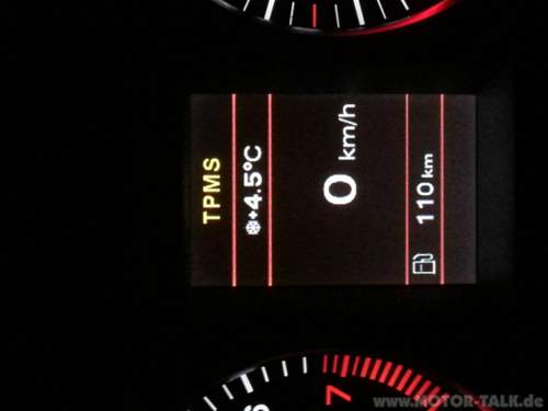

Hallo Zusammen.
Kann mir jemand sagen was für die RDK High Variante alles codiert werden muss.
Müssen die Can Leitungen unbedingt verdrillt werden?
Danke
JA

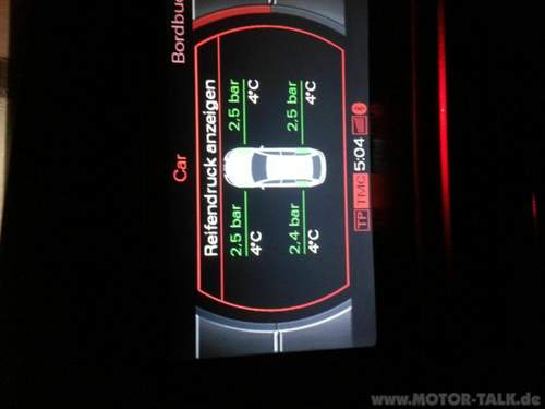

Habe jetzt hoffentlich alles richtig codiert.
Wird im MMI auch angezeigt.
Nur erscheint im FIS die Schrift TPMS. Im Fehlerspeicher RDK Steuergerät seht aber nichts :confused:
Kann es an der nicht verdrillten Can Leitung liegen oder woran sonst.
Danke

Hast du die Can Leitung richtig angeschlossen?
Nicht das du Can High und Can Low vertauscht hast.
Wo hast du diese angeschlossen?
Direkt am Gateway oder an dem Can Kupplungstecker rechts am Armaturenbrett.

ich habs am CAN Kupplungsstecker (also der oberhalb der Sicherungen)

ich habs im Fis als Fehler
und im MMI lässt es sich nicht einschalten,..
folglich sollte es demnach auch richtig codiert sein,...
Bei mir wird alles angezeigt. Habe nur im FIS den Fehler.
Keine Ahnung warum. Das kann doch nicht an der noch nicht verdrillten Can Leitung liegen oder?

eigentlich seltsam, wenn alles richtig funktioniert, da kann ich dir nicht wirklich weiter helfen.
aber falls es an den verdrillten cans liegt, und du das Handschuhfach demontierst, vielleicht könntest du dann die Pinbelegung bitte nachschauen :D
ob Stromversorgung Pin 1, u 2
und die Cans auf 15 bzw 31 sind :D
Pinbelegung habe ich genau so gemacht.
