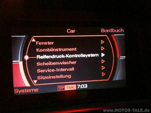

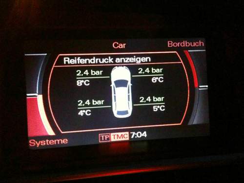

Ich weiß nicht ob's noch benötigt wird, aber anbei Bilder der originalen Reifendruckkontrolle im MMI 2G High.
Bild #204245727
Bild #204245728

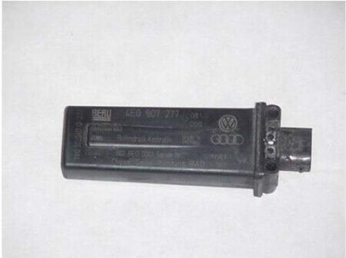

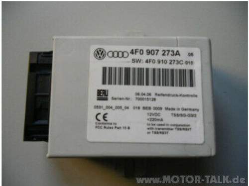

also Teilenummern der verbauten Teile sind
Reifendrucksensoren: 4F0907275B
hab ich von hier gekauft http://cgi.ebay.de/ws/eBayISAPI.dll?...
Dann die Sender im Radkasten sind alle 4x 4F0907283
Die Teilenummer der antenne im Dach lautet 4E0907277
Steuergerät: 4F0907273A
anbei fotos
abbild vom Stg. per VCDS sende ich nachher wenn ich ans Auto ran komme
Stg
Antenne
Also ich glaube da haben wir den Übeltäter. Das RDK STG passt. Nur die Antenne nicht. Meine die fängt mit 8E0 an nicht mit 4E0. Bin mir aber nicht 100% sicher bin auf Arbeit kann erst später gucken.
