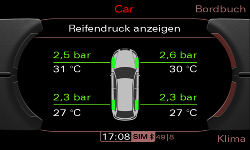

Index C kann im MMI 3G verbaut werden und somit hat man die Anzeige wie im Anhang. Wie schon geschrieben, wird A durch C ersetzt.
Sollte man die Anzeige wirklich sicher haben wollen, würde ich eh nur ein C nehmen.
Mmi-3g-screen-rdk
