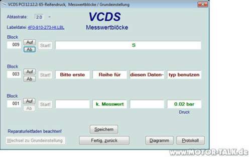

Servus,
habe heute bei mir auch RDK verbaut.
Daten: A6 Avant, BJ 2006, MMI High 2G.
Es ist alles verbaut wo es sein soll bis auf Dachantenne, die im linken oberen Haltegriff noch hängt :D, und der linke vordere Sensor noch im Fahrer-Fußraum noch zwischen den ganzen Kabeln und STGs rumhängt :D
Wo wird die Antenne überhaupt verbaut? Irgendwo am Dach, aber wo genau??? :confused:
wie kriegt man die Kabeln zu dem vorderen linken Sensor geführt?
Die Kodierungen habe ich auch gemacht.
Es gibt keine Fehlermeldungen aber auch die Werte Druck/Temperatur werden nicht angezeigt. :confused:
In den Messwertblöcken (3,6,9,12) kann man keine Werte sehen. Nur im 16er Messwert-Block steht was. :confused:
003
009
006
+3
Die Antenne habe ich wie einige hier auch unter der Rücksitzback plaziert.
Wo hast du denn die RDK überall codiert ?
Im 16er muss aber nichts codiert werden. Hab ich zumindest nicht gemacht
Auf jeden Fall im 07er, bei dem Anpassungskanal 01 (+16). Dann im 19er glaube ich, die lange Kodierung und im 65er selbst.
Servus,
mein RDK funktioniert jetzt auch. Dachantenne liegt unter der Rücksitzbank und der linke Sender ist auch an seinem Platz. Fehlermeldungen gelöscht, kleine Runde gedreht und schon geht das.
